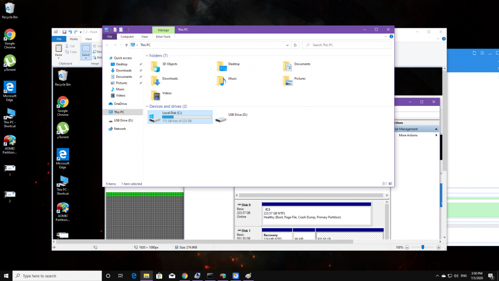

Ето снимки на нещата.

Така като гледам от скрийншотовете, и от това, че предлагаш ползване на Team Viewer, значи имаш работещ Windows 10. Оттук нататък? Да си зададеш липсващата буква на дяла е елементарно. Обаче гледам, че ОС ти е на единия диск, а Recovery и другия системен дял - на другия. Това не ми харесва. На твое място бих преинсталирал отново, с откачен диск за данни, и оставено само SSD-то. Ако ти се занимава, разбира се.
Има Windows дял на ssd  и останалите служебни дялове са на хдд

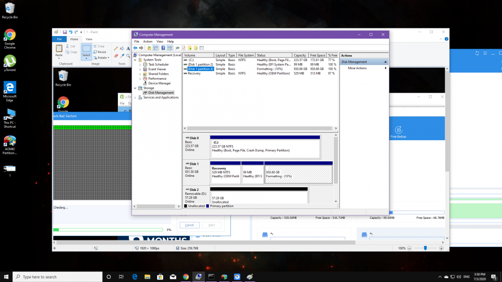

Погледни най-долната картинка и ще видиш че е с размера на флашката.

1TB hdd
250GB ssd
64GB USB flash

Погледни първата картинка - флашката е Removable (D:), 57.28GB, Unallocated. Няма нищо на нея.

Никой. Това не са 3 различни харда. Не виждаш ли, че всичките са "Drive 0"?...
Има нещо яко оплескано в тази снимка :)
преди 8 минути, RudeBoy написа:
Ми да - това са три партишъна, на едно физическо устройство.

На една от снимките не виждам дяловете на диск1 да имат букви!
Ако имаш предвид Диск 1 - това са системните за Win 10 дялове
току-що, DarkEdge написа:
Е защо е без буква този от 930 гб. ...май е толкова?
Защото е в процес на форматиране
