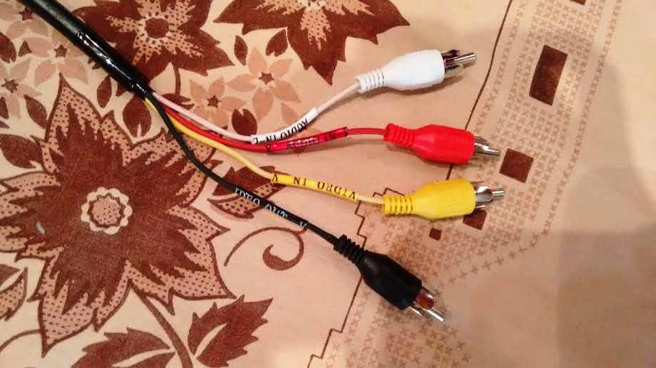

Телевизорът ми се повреди и реших да ползвам един стар Panasonic Model TC-21B3EE с декодер. Нямах кабел и купих ето този на снимката, другият му край е скарт.
Само че няма звук. Помислих, че буксата на телевизора не работи, но го пробвах и на един стар NEO - същата работа.
Това е тв отзад:
Във Video слагам черната букса и картината се появява, а във Audio червената - без звук. Пробвах и с бялата -  същата работа. Гледам, че на буксите пише IN, а на мен ми трябва OUT.
Има ли опция аз да бъркам нещо или да връщам кабела и да взимам такъв с ключе за IN и OUT?
Или използва схемата за да ги направи out
Вземи друг кабел - въпрос на няколко лева или подмяна. Тези китайски евтинджоси не са с добро качество. Предполагам че звукът от декодерае усилен.

Взех първия, сега има звук, а няма картина...

В каква позиция е джъмпера на СКАРТ-а? Жълтия чинч къде е включен?
преди 2 минути, ratsa82 написа:
Жълтият чинч е във Video, белия в Audio.

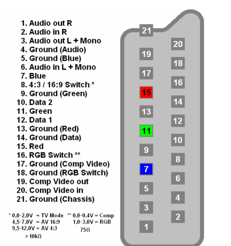

Значи... пак не е правилен кабела - явно дзъмпера му е само за аудио сигнала. Вземи мултицета и провери вход/изход, според схемата по-горе

Ще го направи от наличните кабела, в темата и схема съм посочил, ако се затрудни с намирането на кой пин за какво е. Лично преди години съм си правил така кабел.
