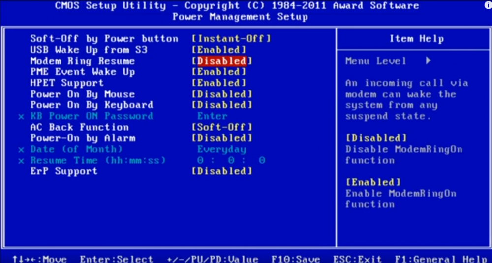

Предполагам операционната система е WIndows 10.
Първо пробвайте това : How to Turn On or Off Fast Startup in Windows 10
Ако не се оправи след изключването му, аз лично бих влязъл в BIOS, който във вашата система най-вероятно е UEFI - и бих спрял всякакви опции за хибернация, поддържане на съспенд стейт и готовност за будене от таймери, аларми и прочие.
Всичко е с цел да накарате машината при изключване, да се изключва изцяло, без да се опитва да поддържа разни "stand by" стейтове.
П.П. Тук има подобен проблем и се говори за ASUS дъно (като вашето) : Fans still running after shutdown | Tom's Hardware Forum
it a glitch and a know error with asus..just reflash your bios to the newest one and then reset it using f5.
go into windows and hit shutdown...you have to use the power switch it it reboots. once the power is off turn off the power supply so the mb power drains and use the clear the cmos jumpers. there a large posting on asus rog forume about this issue and the z77 sabertooth mb.
П.П. 2. На няколко места се говори и за същия проблем, причинен от 11та версия на Intel® Management Engine Consumer Driver
Не знам точно каква е корелацията и с какво тази 11та версия на драйвера кара машината да остава в stand by режим, но изглежда че с деинстанирането на v11 и инсталирането на версия 9.5 или 10.0 се оправя (ако е дошън проблемът от този драйвер).
П.П. 3. Също аз бих пробвал да изключа компютъра с тази команда :
 %windir%\System32\shutdown.exe -s -f -t 00
И дори със задържане на POWER бутона 5 сек, и дори с използването на 0/1 копчето отзад на кутията.
При използването на командата компютъра ще се изключи след 00 секунди, като принудително ще прекрати всички приложения. Така може да се разбере дали някой сървис при нормално изключване изпраща съспенд стейт.
При задържане на бутона POWER за 5 секунди в зависимост от настройките в BIOS може да подаде Soft Shutdown или нещо друго. Зависи как е конструиране дъното. Затова аз бих тествал.
И при натискане на 0/1 бутона отзад на кутията (който идва от захранването) вече е прекъсване на захранването към цялата система и възобновяване след това. Но е интересно дали машината след това ще се стартира сама - също има такава настройка в BIOS какво да прави при power back и прочие.

Операционната система е Windows 7 Ultimate 64.
Никъде не видях в биос Power, Sleep, Wake, Resume. Има само единствено да се сменят профилите на вентилатора на процесора, беше на Auto, направих го на Manual, запаметих промените но няма никакъв ефект.
Лошото е че в биос настройки никъде не виждам опции за включване и изключване на хибернация, поддържане на съспенд стейт и готовност за будене от таймери, аларми и подобни.
Проблема си остава.

Ако кажете кой точно BIOS (модел, версия) използва това дъно - най-вероятно ще намеря упътванията му онлайн и там ще са описани всички опции.
Понякога са малко забутани тези настройки.

преди 16 минути, Потребител1337 написа:
А написаното по-горе от jhoro, го намирам за леко излишно и по-скоро чисто семантично.
И аз казвам "изключих компютъра" когато го спра от Power бутона, нищо че думата изключване идва от едно време хардуерните ключове за on и off, които реално прекъсват връзката с фаза и нула.
Версията на биос е 1205.

Както и да е, моите пари са тук :
Т.е. с един рефлаш на BIOS'а ще се оправи това. Тук го има BIOS'а : PRIME H270-PLUS BIOS & FIRMWARE | Motherboards | ASUS Global
Също виждам този Intel ME драйвер за който говорех. Ако grizly е инсталирал Version 11.8.55.3510, нищо чудно да го има този проблем с вентилатора.
Но от толкова спам и аз вече не разбрах какво е положението с тези конкретни неща, така че няма да пиша повече.

Това е всичко за биос:
American Megatrends Inc. Version: 1205  Date: 05/11/2018
Да, нали казах че съм занулил настройките на биос чрез изваждане на батерията от мястото и на дъното, до преди зануляването на биос този проблем го нямаше, и след изключване на компютъра от бутона на ОС вентилатора на процесора спираше да се върти а захранването си оставаше включено , след като занулих биос тогава се появи проблема ми. Просто не им обръщай внимание на спамерските коментари на тези двамата, не виждаш ли че вместо да помогнат само злобеят и спамят излишно. Спамер съм бил, такъв съм бил, онакъв съм бил, вентилаторът ми се въртял от течението, аман от глупаци.

На старите се влизаше в "Power Management Setup" и настройките изглеждаха така (в прикачените)
Аз лично задавам всичко на "DIsabled" и не съм имал никакви проблеми.
