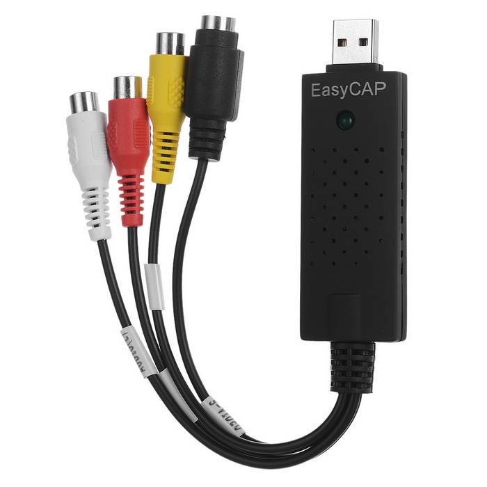

След 3 закупени видео плейъра и 2 кепчър инструмента (Easycap & Ezcap ��) от Алиекспрес и OLX - вдигам ръце.

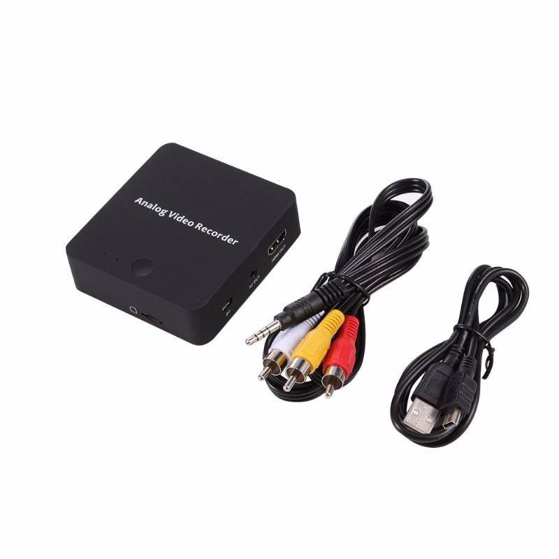

За сега съм пробвал с тези 2.
1) Излезе дефектна.
2) Го купих от OLX за 20 лв , получава се ,но качеството е доста по-лошо от това което се вижда на ТВ.

0375784_2-av-capture-analog-to-digital-video-recorder-ezcap-272-anolog-video-recorder-audio-video-input-av.jpeg

Само като видиш китайските кабелчета на картинките трябва да бягаш далеч. Не знам на какво видео възпроизвеждаш, максимума можеш да изкараш през S-Video (прилича на PS2 куплунга за мишки и клавиатури) и сигналите за яркост и цвят при него са разделени и няма взаимни изкривявания.
