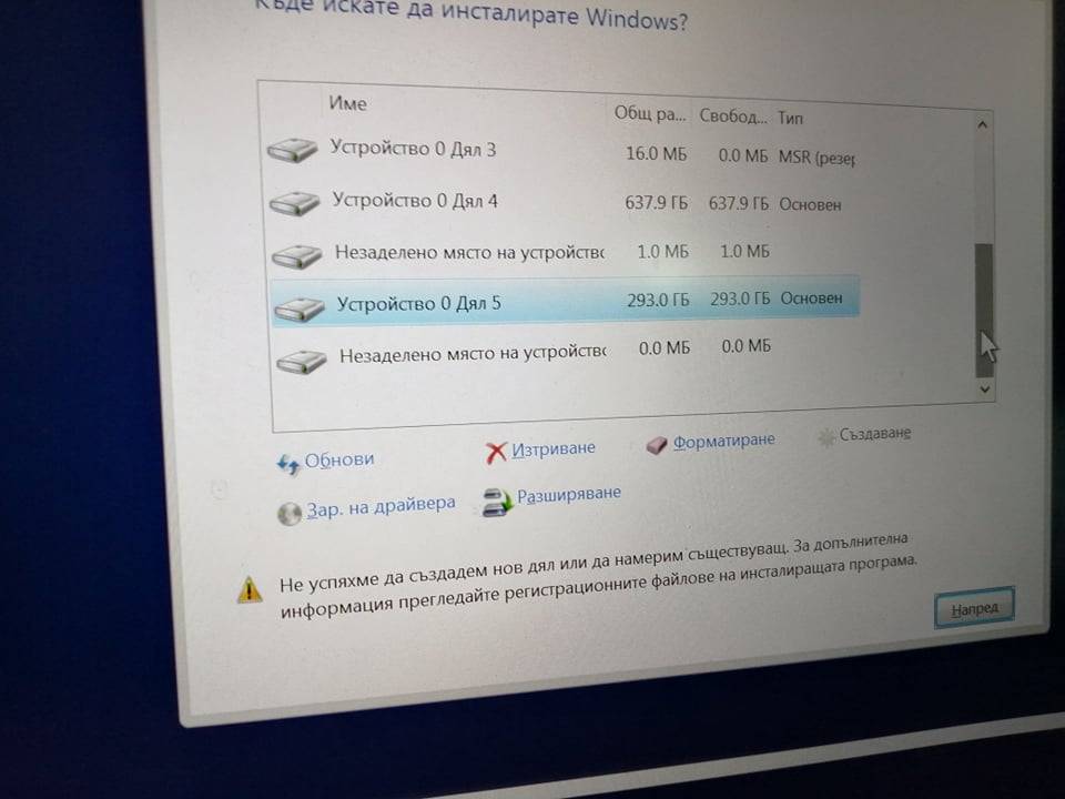

Здравейте. Имам Asus FX 503 . Имам 1 игра , не го товаря с нищо, но от последните месеци започна да забива, в един момент Windows просто изчезна. Сега се опитвам да инсталирам нов, но ми се появява грешка, моля помогнете (инсталирането става чрез флашка).
Така като гледам вече си унищожил ценната си информация на хард диска. Изтриваш всички дялове, след което създаваш 2 нови - 150 или 200 за Windows, останалото за информацията, която ще имаш.
Емил Костов - проблема, е че не може да се изтрият дяловете..... Абсолютно нищо не е изтрива. Възможно ли е хард диска да е прецакан?

Не. Може да се изтрие всичко.
След като се зададат регионалните настройки, натисни Shift+F10 - ще се отвори черен прозорец.В него напиши:
diskpart
select disk 0
clean
exit
като след всеки ред натискаш Enter.
Подължи с инсталирането

Не, не е прецакан. Просто го закачи към друга работеща машина и му изтрии всички дялове да остане само Unpartition space. После ще се инсталираш всичко отново.
Не мога да изтрия нищо, не мога да форматирам. До сега проблеми с инсталация не съм имаЛ (пиша от профила на жена ми) Този асус излезе такъв боклук.... И как без да го натоварвам, да го изпускам , заливам с вода и каквото и да било от моя страна ще си изтрие сам windows , редовно го проверявах за вируси, излишни файлове, почистват се редовно перки, пасти. Имал съм няколко машини с годините, но такъв боклук не съм виждал.

По-възможно е животът на харддиска да е приключил преждевременно. Случва се. Независимо от марката на лаптопа.

Възможно, но и това е съмнително, щом си вижда дяловете.
преди 3 часа, Raya Fay Petrova написа:
А пробва ли да осветиш дял 4 и да избереш Форматиране или само да избереш Дял 4 и [Напред].

shift + F10 не ми излиза, опитах ..... Ще се носи на сервиз, няма да ви занимавам с глупости повече.
Намерих друг стар хард диск, сложих го и всичко си тръгна както трябва. Благодаря за помоща.
