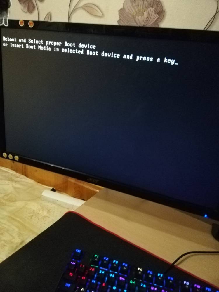

Здравейте, имам проблем с буутването през ssd.Вчера всичко си беше наред и днес включвам компютъра и ми изписва следното: IMG_20200922_205211-min-min.thumb.jpg.28a60a2d4bdc454c1bb67bf68a350387.jpg

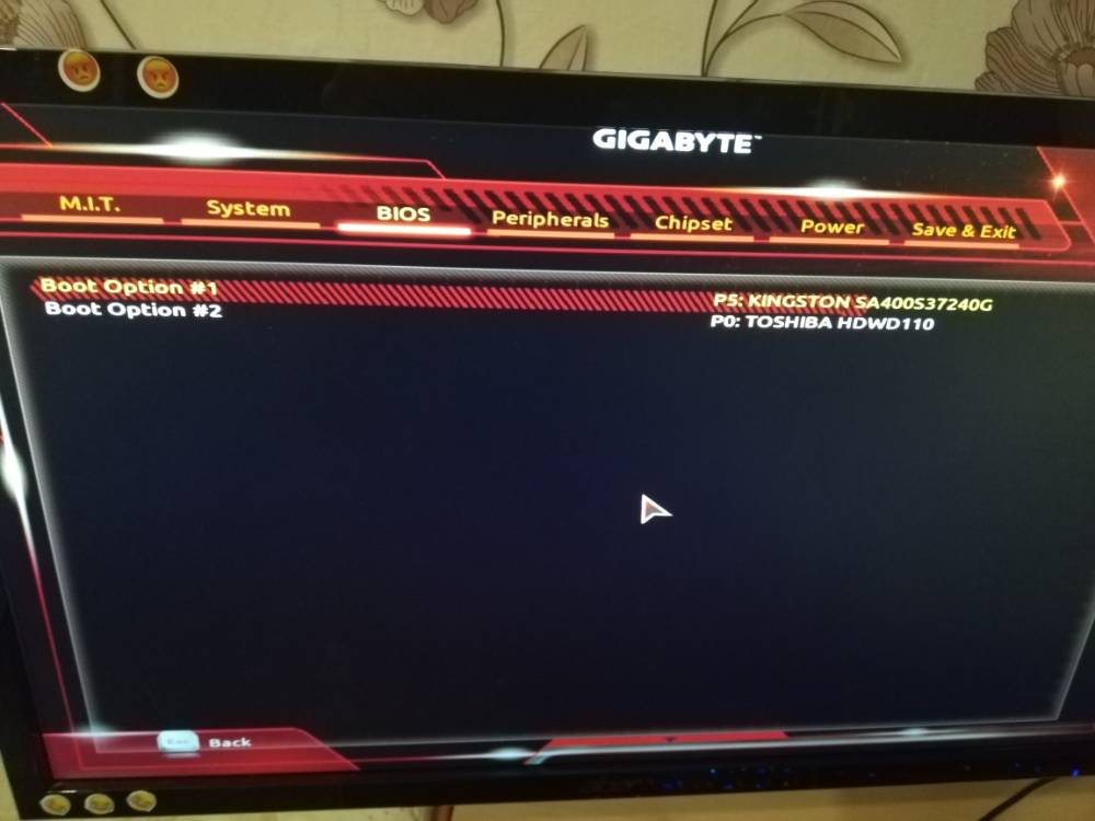

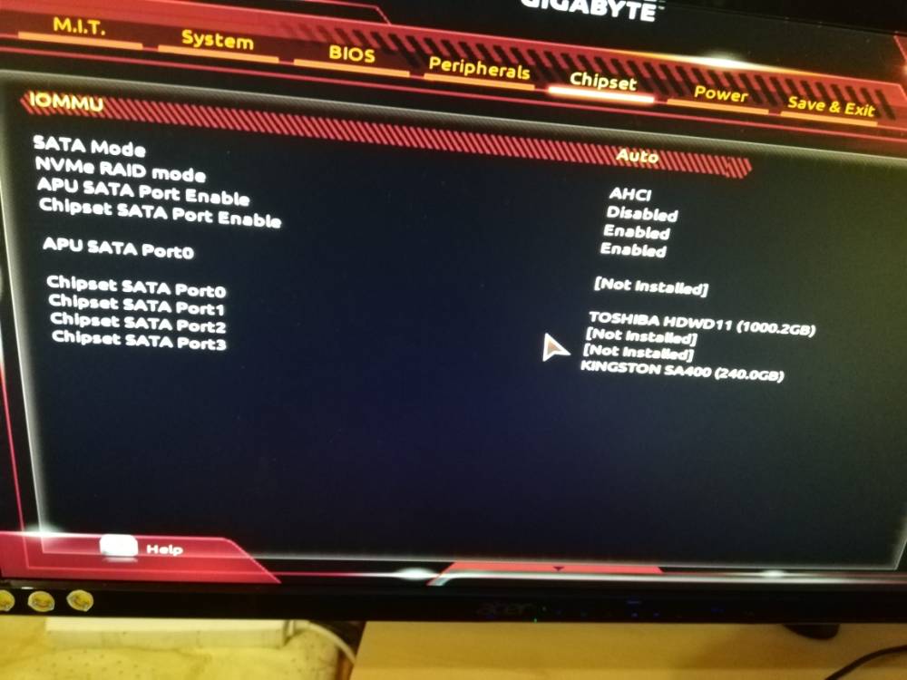

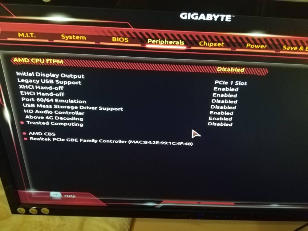

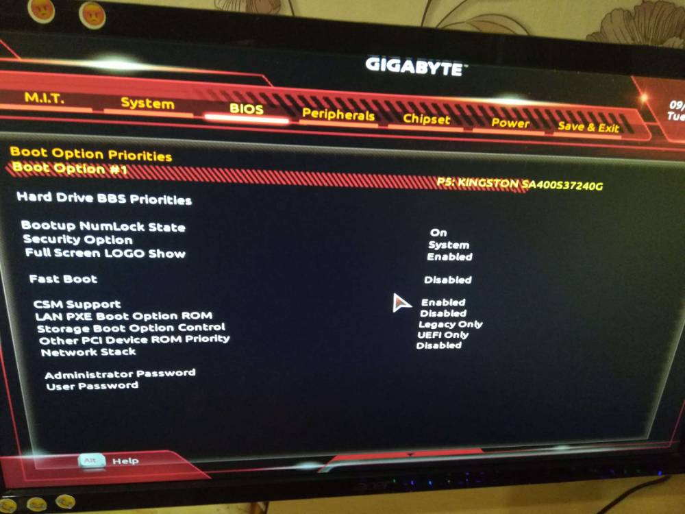

Ето снимки от биоса миIMG_20200922_205250-min-min-min.jpg.f94a2c1b4b53ee1c25e41209543e9218.jpgIMG_20200922_205300-min.jpg.0f21e58161d8d4238c0f36fce6b255c9.jpgIMG_20200922_205311-min.jpg.00fa88fee39013c7c377158d14dcadf2.jpgIMG_20200922_205326-min.jpg.ad90fc49694d7f43d5c3fe2f90bfef38.jpg
Както виждате и двете устройства ги намира обаче не иска да буутва през ssd-то (Kingston)
Напротив - иска да буутне, и се опитва. Обaче не може да зареди ОС от гореописаното SSD Kingston SA400.

Storage Boot Option Control - превключи от Legacy Only на Both
Мога да избера само UEFI only и Legacy only
Смених го на UEFI, same shit

Между другото сравних настройките на биос с тези на брат ми на пръв поглед ми изглеждат еднакви с едната разлика че при не го могат да се изберат две опции за буутващо устройство, а при мен само едно
Може да ти се е затрил bootloader-а. На компютъра на брат ти най-вероятно е на другия му диск и като сложиш твоя диск затова зарежда windows. На другия компютър, като сложиш твоя диск, пробвал ли си да избереш от boot menu-то да зареди от него? Пробвай поправка на инсталацията: https://neosmart.net/wiki/fix-mbr/#Fix_the_MBR_in_Windows_10

Update При натискането на f12 имам три опции за избиране от които да буутна. Първата е едно празно полемце на което нищо не пише и като го натиснах буутна
