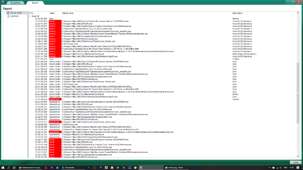

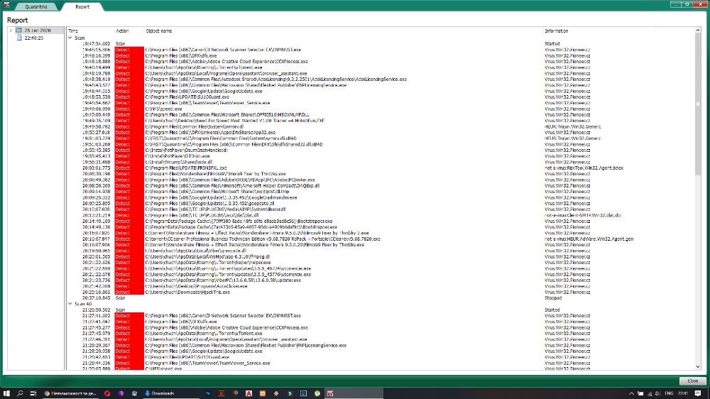

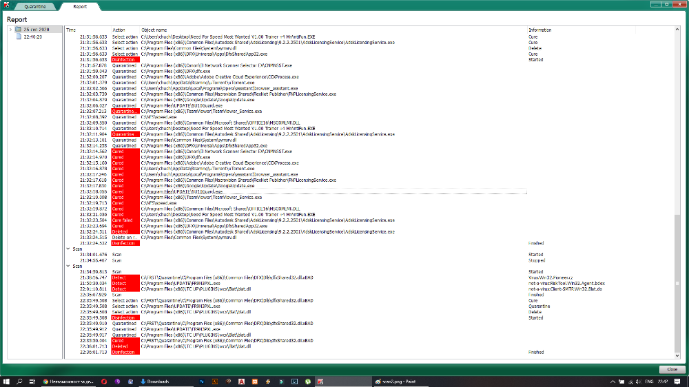

1. Направих първа стъпка - не ми поиска рестартиране, файла е прикачен.
2. При първо сканиране - 42 инфектирани файла, след това още две, прикачил съм 3 снимки от репорта, тъй като не намерих от къде да запазя тхт файл, свързани със трите сканирания които направих.
3. Не намери абсолютно нищо.
