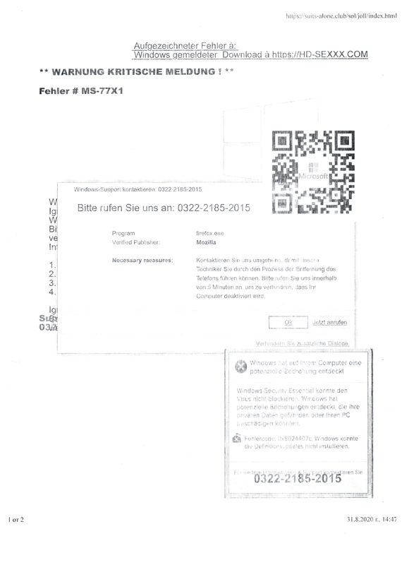

Здравейте! По-някое време принтера започна само да принтира някакъв лист с надписи за някакъв вирус.
Според информацията MS-77X1, представлява някакъв таен вирус и краде данните като пароли, банкови данни и т.н и не трябва да се пренебрегва това.
С Windows 10 Enterpise съм. Системата ми функционира добре и не забелязвам да има някакви проблеми.
Искам да съм сигурен, дали Fehler MS-77X1 е опасен вирус и дали още го имам в системата или пък представлява някакъв фалшив фишинг ?
Това е въпросната снимка
Благодаря предварително!

Интересно. Според Google, става въпрос за някаква SPAM кампания. Лог файловете обаче не показват наличието на активни зловредни файлове. Има остатъци от такива, които ще изтрием, но не мисля, че те са причина за източника на проблема. Интересно обаче как тогава подава заявки за принтиране. Може би с отдалечени команди или с fileless атаки или скрипт чрез браузъра или евентуално ако принтера е в мрежа заявките не пристигат от друга система в мрежата или ако гадина е заразила рутера нещо и той да праща такива заявки.

Странна работа наистина! Принтера си е свързван с кабел към компютъра и по-едно време като включих принтера, от компютъра излезе инфо, че изпраща заявка към принтера и започна да принтира листа.
Възможно е и да е от рутера! Използвам немски рутери на Водафон, много са калпави и едвам се влиза в настроиките на рутерите им. Явно хакери открили уязвимост в рутери и изпращали масов спам с цел някой да повярва че е заразен и да се обажда на телефона посочен на листа.

И аз това си помислих, но като прочетох темата от линка, който пуснах за същия проблем под MintOS, потребителя там написа, че дори след рефреш на Мозила проблема временно се оправил, но при рестарт на системата един ден пак се появил при затворен браузър. Затова си мисля, да не би да използва някаква пролука в RDP протокола или друга такава. Затова питах дали сте с всички инсталирани кръпки. Може би е добра идея да сложите и някаква стена, която да пита за входящи и изходящи заявки. Знам, че Windows уж би трябвало да пита, но не знам дали го прави за всички приложения.

Едно уточнение. Това не е вирус, а просто SPAM/PHISHING. :)
