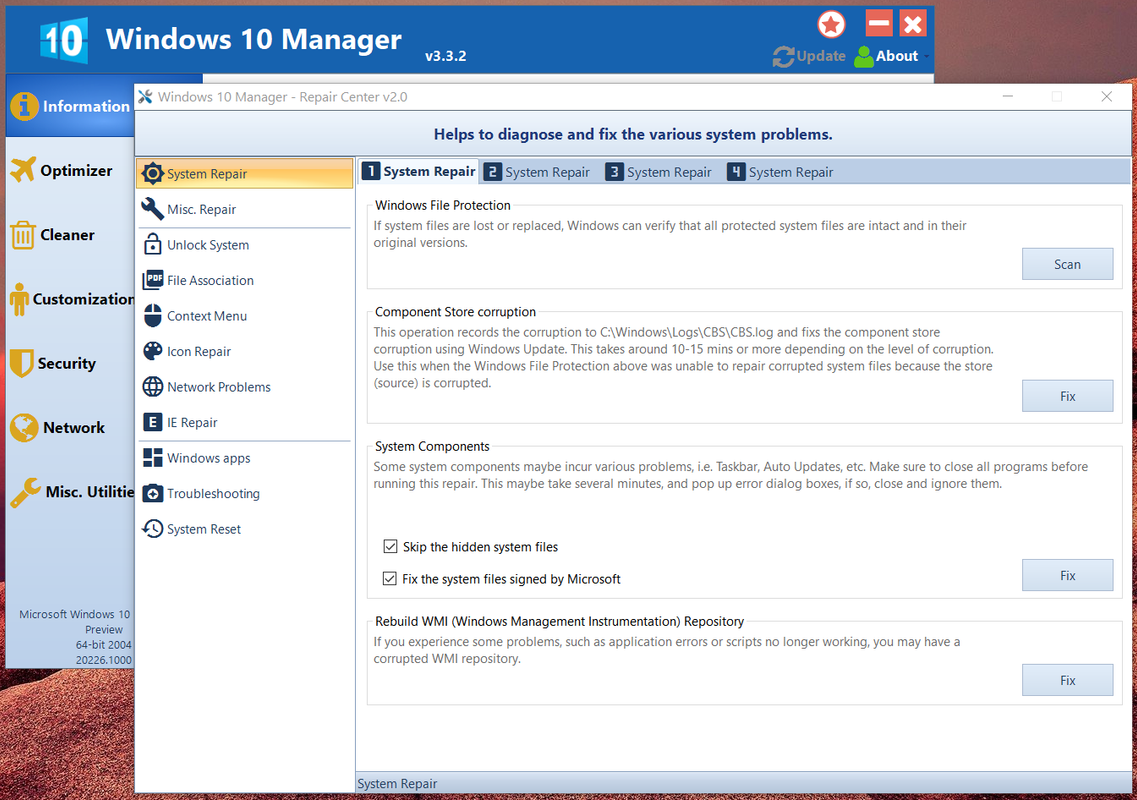

Пробвай тогава с Windows 10 Manager.
Първо за системните компоненти и други за което ти хареса.

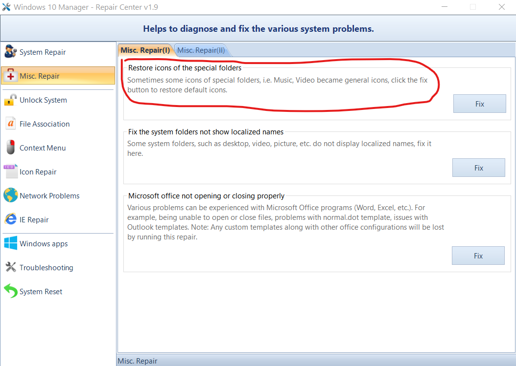

След това има секция и специално за иконите:
