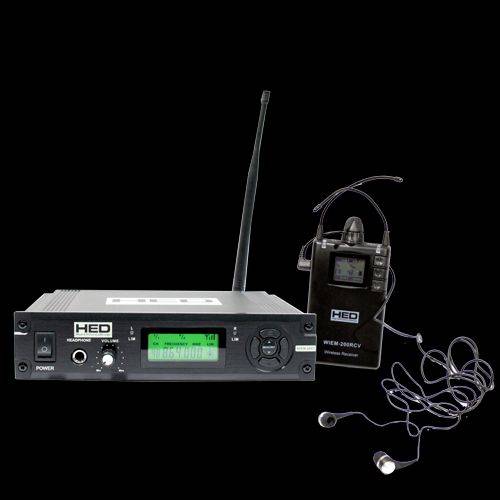

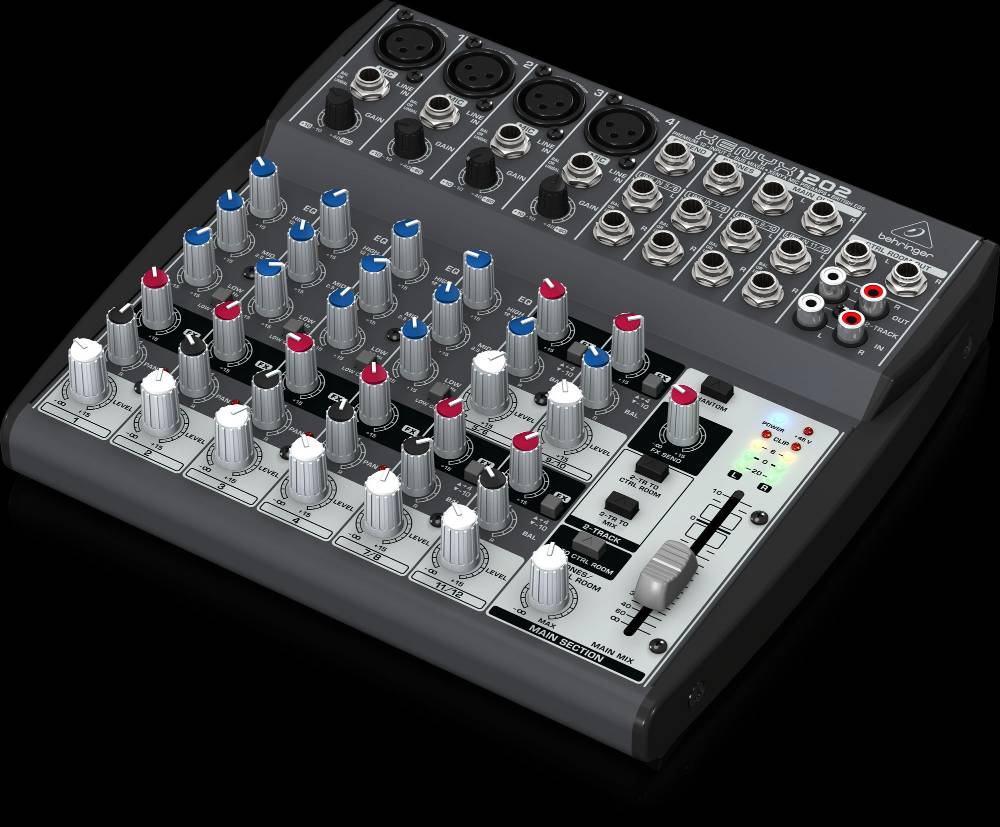

Пулта ми е този:
Безжичната система през която подавам към камерата звук, за да се изолира вградения микрофон. Като така звука е без странични звуци от обстановката:

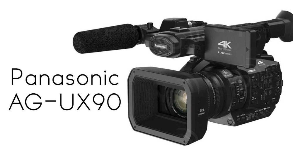

А камерата с която снимам е тази:

А и в първия пост съм описал начина на свързване. Но ето го пак: Пулта на музикантите -> моя пулт (кабела между двата е с чинчове, които не са от левчето, тоест от тия дето могат да се разглабят) -> от моя пулт жак изходите отиват в жак входовете на HED-а, както и чинч изходите през звукова карта с чинч входове и USB изход към лаптоп.
Не е сложна схема, но явно от първият пост не сте ме разбрали. На камерата индикаторите не им позволявам да подминават средата на скалата. Обаче звука който влиза през моя пулт в HED-а няма как да регулирам от разстояние. В този последния случай точно там е влизал с пикове. От приемника му през който влиза звука в камерата съм го намалил, за да са индикаторите до средата макс, но звука така или иначе си е прегарял още в майката. Не знам какво точно ще ми свърши работа, но ми трябва на 100%
преди 48 минути, Бисер Петков написа:
Пулта ми е този:
тоя пулт няма звуков/аудио компресор
виж колко прости устройства са и за да го няма в смесителния пулт, си мисля че е някакъв ментак
