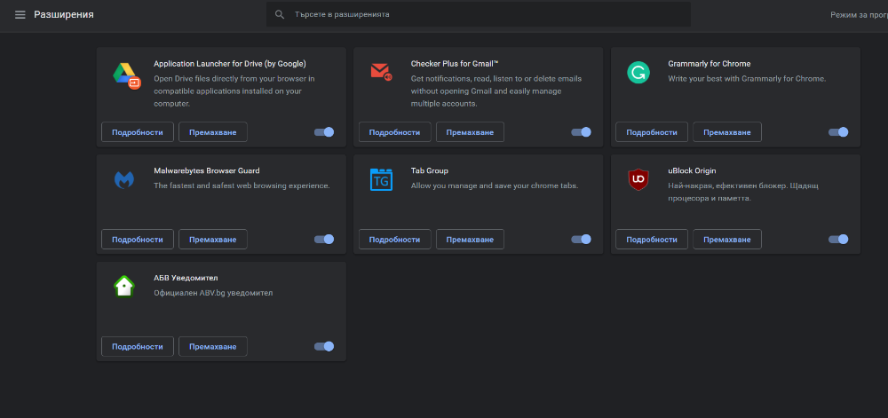

Не знам дали тук е проблема, но това са разширенията, които имам в момента - image.png.95eade4da938b3b74bb994852d3cbf84.png

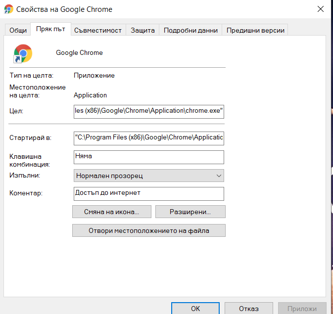

Може ли да направите следното:
-- десен бутон на шоркъта на Chrome  - след това Свойства - таб Пряк път - и направете снимка и я качете в следващия си пост..!
След Chrome.ехе ...на реда Цел ...не трябва да пише нищо допълнително...!
