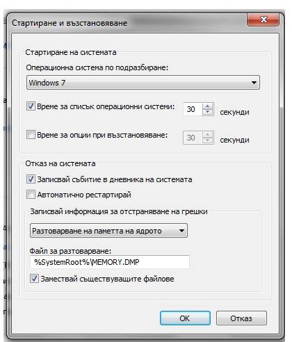

изпълних поредицата от стъпки,прилагам новите файлове.Тъкмо бях приключил с деинсталирането на Аваст и излезе надпис за рестарт,когато изгасна изненадващо в сейф мод.Вече бях направил промените -ето снимка на новите настройки ,но папка минидъмп беше празна,нямаше никакви записи.1961424770_.jpg.dc26efbfe04acd82f8dacfbd5bc2ed96.jpg

Явно ви е на български интерфейса, От падащото меню е добре да изберете "Пълна дъмп на паметта" или както е там на български.

приложих фикс-а ,ето го и лог-а.Относно настройките,от падащото меню имам 3 опции:1-няма,2-малко разтоварване на памет (256 кb) 3-разтоварване на паметта на ядрото.Досега беше на №3 и не записваше в минидъмп нищо.Сложих го на опция №1 да видим при краш дали ще има запис.

На "НЯМА" съвсем няма да създаде такива файлове. Трябва да е на Kernel или на Complete.

прочетох приложената статия и добавих в регистъра запис за Complete memory dump.Излезе ми съобщение за промяна на  стойността на виртуалната памет да бъде над 3976 МБ  и сега ще видя дали ще ми направи запис при краш,който да публикувам .
