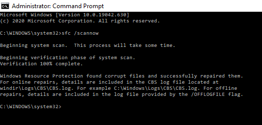

Направи профилактично една проверка на системните файлове в Command prompt (Admin):
sfc /scannow
И копирай изходното съобщение, а ко е различно от "...found no problems"

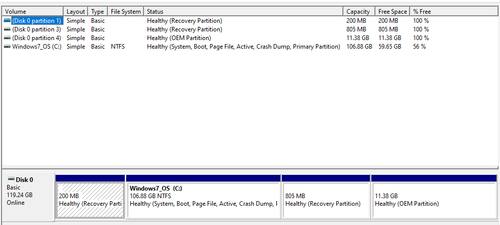

какво значи "не показва драйва му"?
няма буква на устройството ли?
я сложи една картинка на " Disk Management".
sfc /scannow

Никакъв не го разпознава.

А в Device Manager какво е положението? Понеже Disk Management може да покаже примерно устройство, което се познава, но си няма буква, обаче ако изобщо не се познава от компютъра, няма да излезе.

преди 2 часа, jeru_the_damaja написа:
Направило е ремонт. Рестартира ли машината?
В лог файла какво има? В Command prompt(Admin) изпълни:
findstr /c:"[SR]" %windir%\logs\cbs\cbs.log >c:\sfcdetails.txt
Покажи съдържанието на файла c:\sfcdetails.txt
