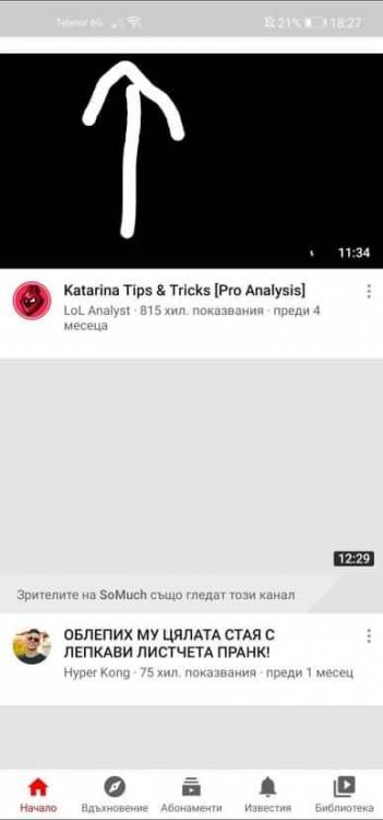

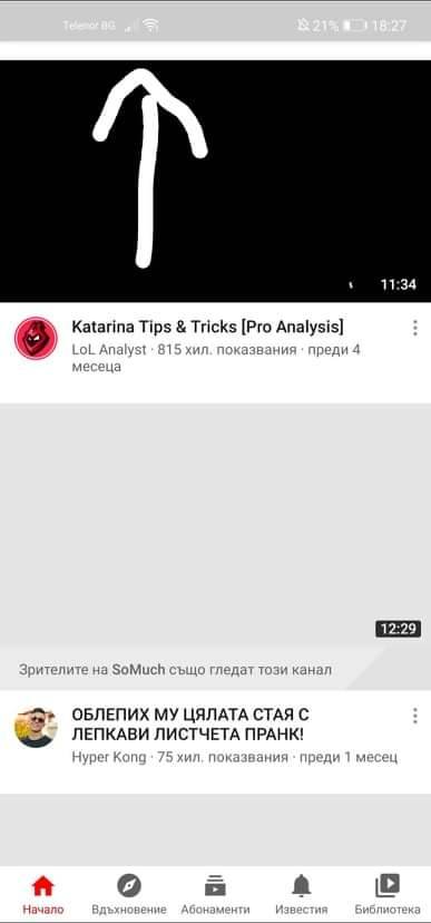

От 2 седмици имам един проблем. Проблемът е следният, когато включа 2 устройства към интернета ми той изведнъж се срива. Уж изписва, че телефона ми е свързан към интернета, но няма връзка към интернет под чертичките за интернет се появява една удивителна. Давам следният пример включвам си лаптопа за да мога да се включа към онлайн обучението всичко си върви добре, но веднага когато включа телефона си към мрежата интернета на двете устройва се срива и не зарежда и се показва въпросната удивителна под чертите на сигнала. Като включа Lan кабела ми към лаптопа интернета е постоянен, но пък на телефона става това с удивителната и следователно не мога да използвам интернет на телефона ми. Ще приложа скрийн шот към поста ми. За тези две седмици се обръщах много пъти към интернет доставчика ми. Ходих да ми reset-ват рутера не се оправи казваха ми да рестартирам и нищо от това не се получи. Рутерът ми е TP-LINK WR840N. Преди тези 2 седмици интернета ми беше перфектен. Не е от слаб сигнал понеже стаите делят по една около метър стена. Апартаментът ми не е голям тристаен е, рутерът се намира в средата на апартамента, стаите са една до друга. Въпросните доставчици на Интернет ми казват, че могат да изпратят техници само и единствено кога нямам 2 или повече часа интернет. Надявам се някой да има решение на проблема или поне ясна причина за пеоблема. Благодаря за обърнатото внимание!

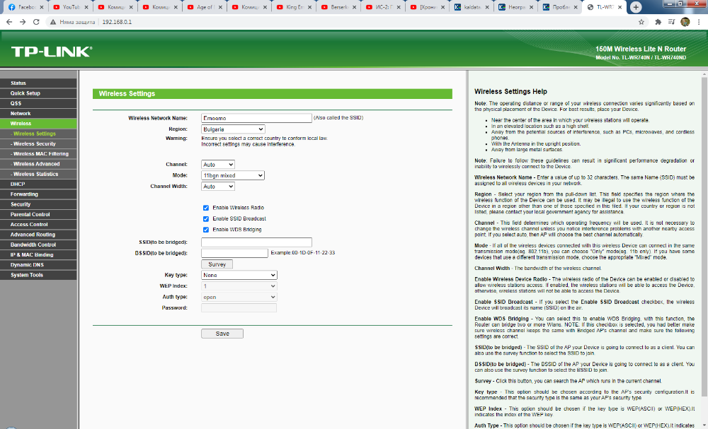

Рутерът няма програма. Има така наречената опция Survey. Може да я тестваш. Аз съм с подобен рутер, само че е 740N

С тази опция в рутера можеш да видиш на всеки един канал на излъчване колко други устройства има. Ако на един канал излъчват повече устройства се получава така наречената интерференция ( гасене на вълната) и обхватът се губи.
