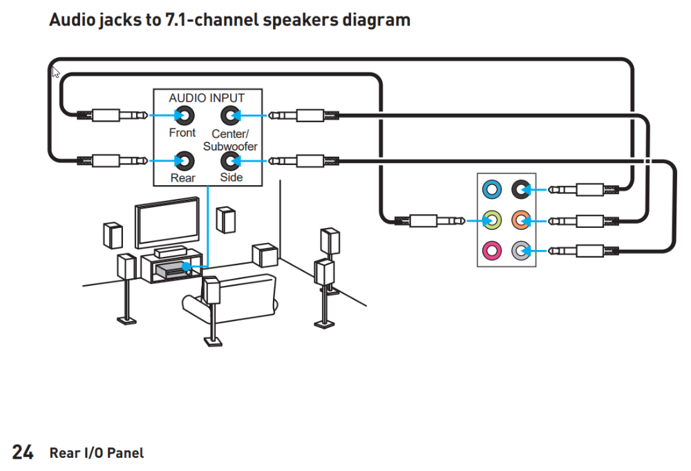

Здравейте! Днес си поръчах въпросната аудио система, но не ми е ясно как да я свържа, когато пристигне и вече е вкъщи. На компютъра дъното му е MSI B450-A Pro, доколкото видях на самата система има INPUT AUX и INPUT DVD(5.1). Мен ми се иска да я свържа към компютъра и пак да си е 5.1, дали има такава възможност?
Гръб на уфера на Logitech Z607
Ще ти трябват общо 3 кабела чинч към стерео, а в комплекта гледам има само 1:
https://www.logitech.com/assets/65602/3/z607.pdf

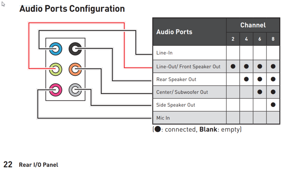

След това, както в горната картинка, включваш си ги в необходимите цветове букси отзад на компютъра и вече си настройваш ОС и евентуално плеърите на 5.1 звук. При 5.1 съдържание ще можеш да чуваш съответния звук през съответния говорител, а при стерео би трябвало системата да има опция да го разпределя през всички говорители - гледам става със следния бутон, както е показано в упътването:

Пристигна системката с колонките, свързах всичко, но не мога да я подкарам 5.1 с чинч-аукс кабелите. Всичко си е свързано както трябва, като я пусна 2.1 си работи добре (от дистанционното като я настроя да свири 2.1, но кабелите са си свързани като за 5.1) Слагах драйвъри на Realtek, като стигнах до момента в който намерих вариант да донастроя от компютъра чрез Realtek HD Audio Manager, е да де ама инсталираният драйвър май не ми го предлага. Какво да правя?
