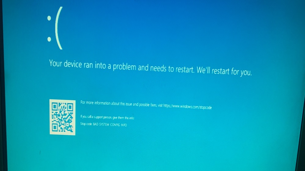

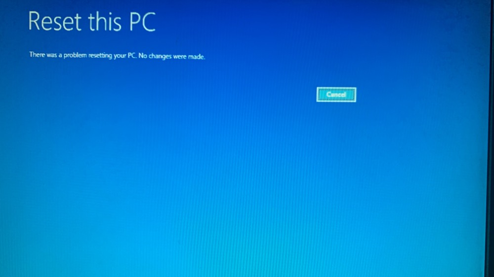

Здравейте ,имам следния проблем ,изключих компютъра и после при опит за включване ми излезна това опитах се да ресторна компютъра ,не се получава нищо нито мога да го ресторна ,нито да repair-na...A1DE1077-6AAB-4F7A-A793-B5FEB39E09F3.jpeg.dae534edb7c773d3c40cc6fbd3a9b686.jpeg
най вероятно ще ти се наложи преинсталация
но пробвай дали в сейвмод ще успее да се стартира уина
провери и в биос дали системният диск ти е първи
ако не стане - преинстал

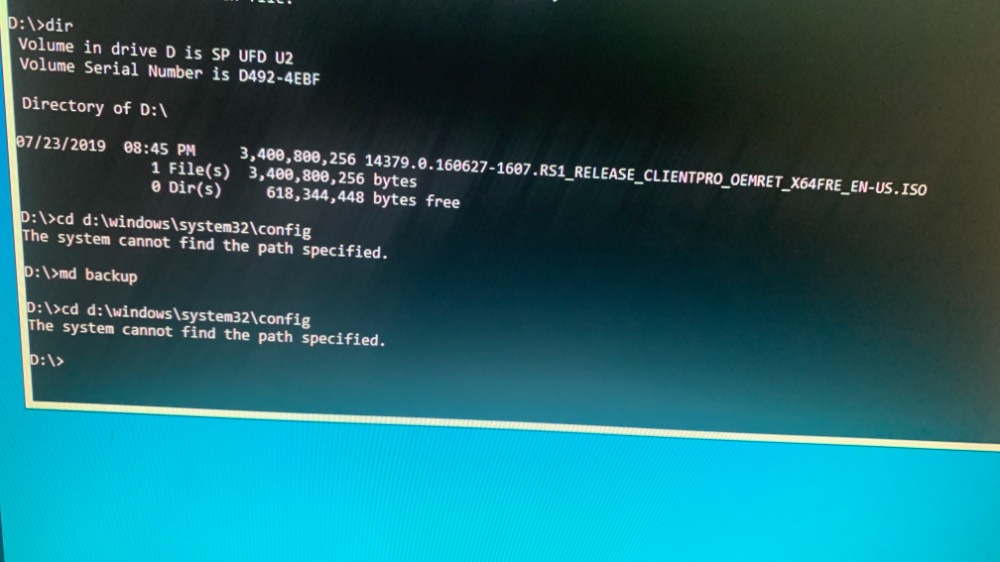

@Тайфун Веиз какво трябва да видим от тези картинки? Кое от всички решения пробва?
Като гледам си пробвал нещо от този клип, но не си го довършил:
преди 3 минути, Raze написа:
Аз не успях да го започна,за да го довърша..
Ако вземеш и да обясняваш малко повече какво правиш, може и да стане нещо. От USB ли си заредил инсталация, като гледам не си
влязъл влязал в cmd през текущата инсталирана ОС. Може диска/дяла с текущата ти инсталация да е E:, F: и така нататък.
преди 1 минута, Raze написа:
C ми е ,следя какво прави в клип-а всичко повтарям както трябва и накрая като пиша cd c:\windows\system32\config ми изписва the system cannot find the path specified
Това
C:
е на всички, но под друга ОС/инсталация буквата се променя. Казах ти какво да направиш.
преди 6 часа, Тайфун Веиз написа:
нали искаше да го ресторнеш ве?
къде ти е restore point?
преди 16 минути, Тайфун Веиз написа:
Исках ве ,но не дава
ако имаш restore point
изгледай този момент
