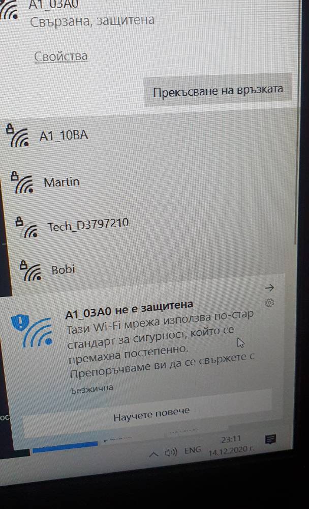

Здравейте. Имам проблем с интернета на лаптопа. При срартиране ми изписва, че използва стар стандарт. Така като свалям нещо и мрежата се скапва и излиза, че няма интернет, трябва да изключа мрежата и пак да влезна за да тръгне, като след минута-две пак така. Звънях на А1, идвали са, гледали са по кабелите, мрежата била идеална. Може би е някоя настройка, която трябва да направя. Моля за съдействие.

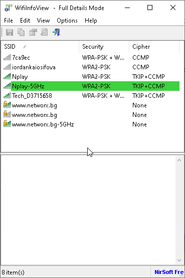

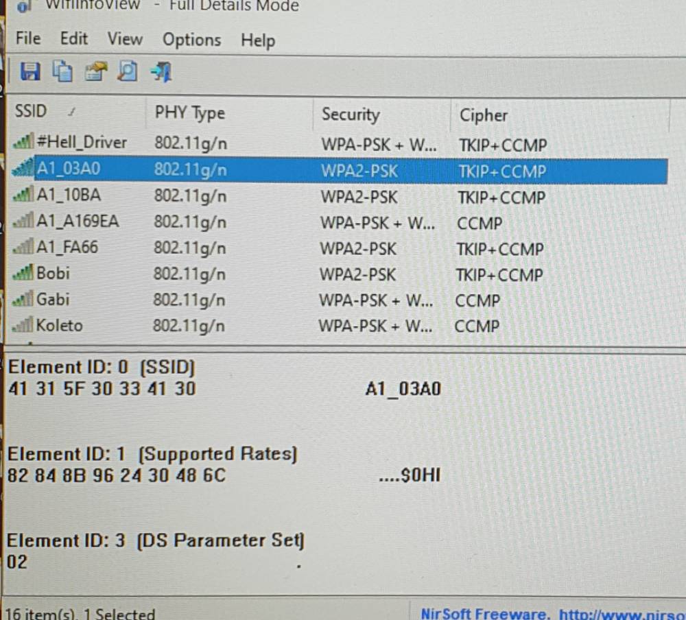

Изтегли WifiInfoView на десктопа и го стартирай. Кликни на View > Show columns. В списъка остави маркирани само SSID; Phy type; Security; Cipher и направи снимка

Странно - инструмента показва криптирана връзка, а съобщението е такова. Какво пише зад бутона [Научете повече]?

Странно ще е, ако картата не поддържа WPA2-PSK, а в същото време се свързва (макар - нестабилно).
За WPA3 SAE ... едва ли.

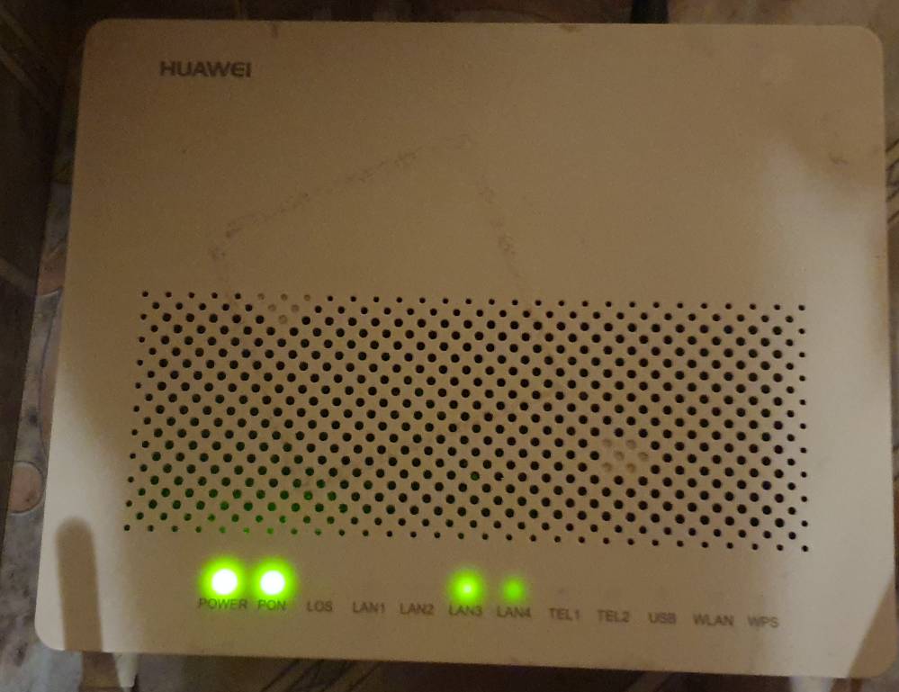

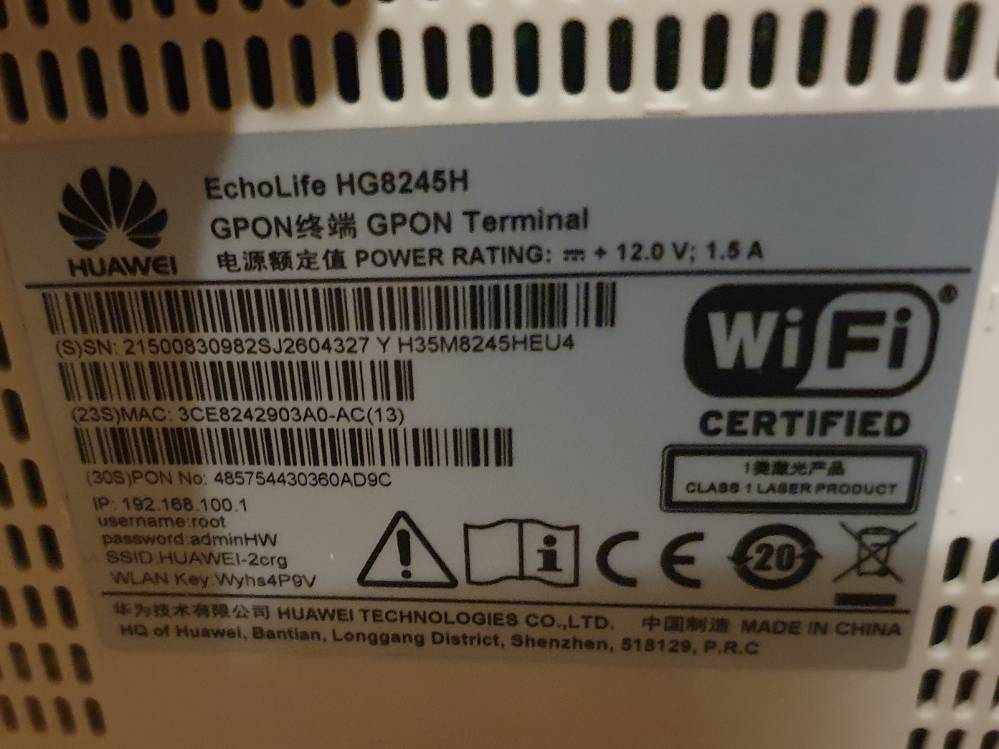

Машината ти е нова. А може ли да кажеш марка и модел на устройството на А1?
преди 9 минути, Емил Костов написа:
преди 2 минути, musicmania написа:
Комбинирано ОНТ. Ти имаш ли потребителски достъп до него или само от А1 са ти настройвали безжичната мрежа?

току-що, musicmania написа:
От А1 са настройвали. Даже не знам какво е това oht.
Медия конвертор. Превръща оптичния сингал в интернет ( грубо казано).
