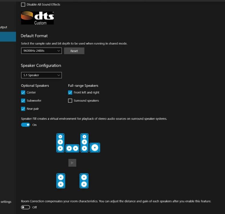

Инсталирах 5.1 и всички колони при тест свирят , но в ютуб  центъра и субуфера не свирят , на ясно съм че там има само стерео  , но имаше настройка (bass managment) на звуковата карта ,която ги активира .
Проблема ми е че съм с нов компютър и няма realtek hd audio managment , с който съм свикнал а имам сaмо realtek audio console , който е доста беден от към опции и  липсва тази настройка .

Защо не е активирана опцията Surround speakers
Правих тестове с различните неща как е за това бях изключил Surround speakers
Сега  с командите + speaker fill  от audio console ,  центъра тръгна но субуфера още не свири :(

Това ползвам цък няма такава опция . При избор на стерео свирят само предна дясна и лява , нещата от ника не мога да ги приложа .
ПС; На realtek hd audio manager  има настройка bass managment , с която преди се случваха нещата но сега на  realtek sound console  я няма . Има ли начин да се активира този ефект ?

Така става , реално в контрол панела ги бърка( предна лява е център а предна дясна е субуфер)  и в ютуб свири центъра и субуфера , сега само трябва как да измисля да мисли предната дясна за център а не предна лява , ако сменя чинчовете дали ще стане ?

Realtek S1200A codec  но такъв в сайта на realtek не намерих и затова го изтеглих от сайта на дъното
Version 6.0.8971.1
2020/09/10
 ПС: Във папката на драйвера за звука освен setup.exe  има  апликация за Driver Setup API for Realtek HD Audio но като я стартирам нищо не става .
