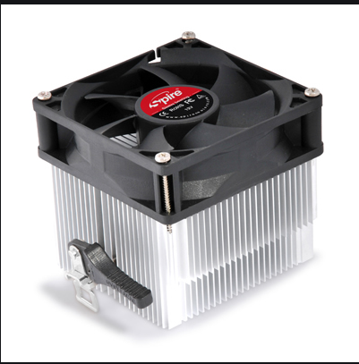

Старият процесор беше Phenom x3 720 Black Edition. Прикачил съм снимка на охладителя. Термопастата я бях взел от приятел и не си спомням много каква марка беше, но той ми каза, че струва около 15-20 лева. Охладителя е закрепен и не се мърда наляво-надясно. И температурите на другите компоненти е същата като преди.

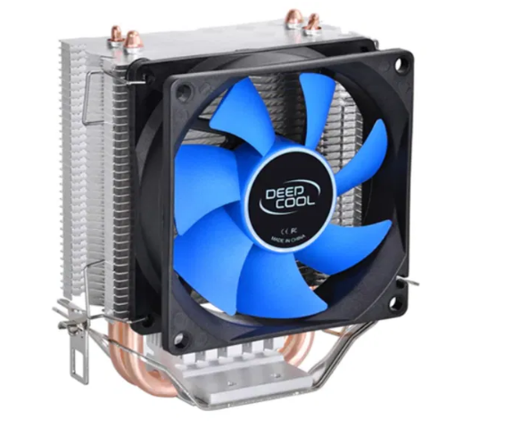

Пробвах да го undervolt-на, но няма почти никаква разлика най вероятно ще купя ново охлаждане. Да питам това подходящо ли е
Така без модел да го разгадаем по формата и цвета на перката ще е трудно. Процесора има TDP 95 W, така че търсиш охлаждане, което да може да ги покрие:
https://www.amd.com/en/products/cpu/fx-6300
Някой от тези ще стане:
https://www.vario.bg/arctic-freezer-34-esports-acfre00056a - този е с най-високо TDP (210 W)
https://www.vario.bg/arctic-freezer-34-acfre00052a - този с малко по-ниско (105W)
https://www.vario.bg/be-quiet-pure-rock-slim-bk008  - този го намирам с TDP 120 W
