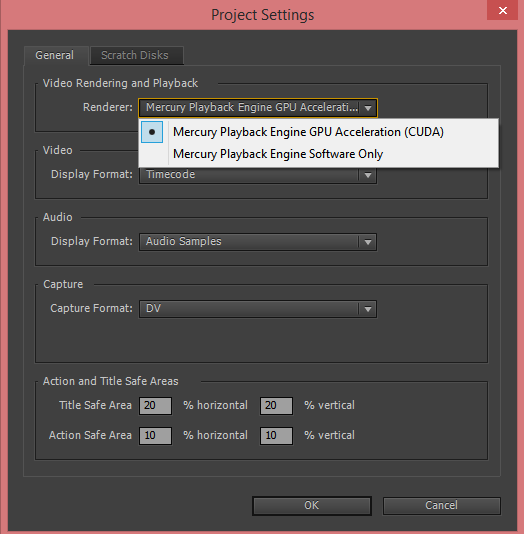

За full hd и прост линеен монтаж всяка една GTX карта би свършила чудесна работа. Монтирал съм и на GTX 650Ti, а сега на GTX 1060 6GB.
CUDA си бачка:
File Path: D:\PROJECTS\000_6522_01.MP4
Type: XDCAM-EX Movie
File Size: 1,4 GB
Image Size: 1920 x 1080
Frame Rate: 25,00
Source Audio Format: 48000 Hz - 16 bit - Stereo
Project Audio Format: 48000 Hz - 32 bit floating point - Stereo
Total Duration: 00:05:29:22
Pixel Aspect Ratio: 1,0
