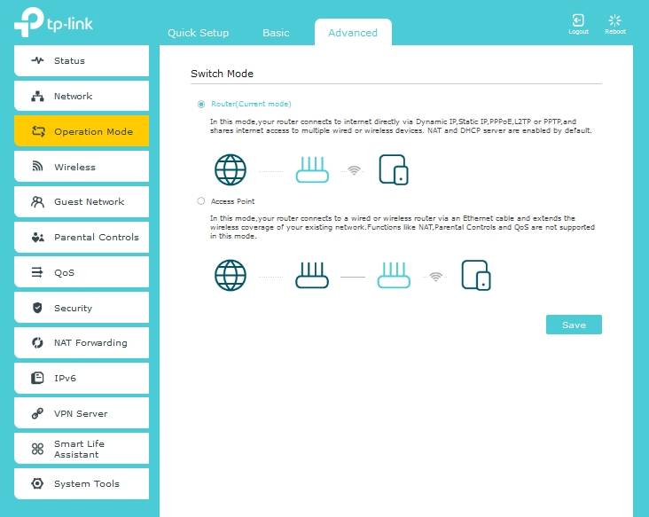

Здравейте, отварям втора тема, защото предната я маркирах, като решена а се оказа, че проблемът остана и няма оправия.
Наскоро смених стария рутер с нов - Безжичен рутер TP-Link Archer C6, AC1200, Gigabit, Dual-Band, но имам някакъв странен проблем.
През няколко минути изчезва нета и това го прави с ЛАН кабела и WiFi.
Рутера е с доста богато меню и настройки и нямам идея къде да бутна за да се оправи проблема.
Стария ми рутер е TP-LINK WR740N и с него няма проблеми, но реших да го сменя за по голям обхват.
Включил съм в LAN мрежа - стационарен комп, принтер, баркод принтер, камера и на WiFi - лаптоп и два смартфона.
Прилагам снимка на менюто на новия рутер. Предполагам, че проблема е в настройките, но не мога да го намеря.
Предварително благодаря за съветите!

Върнах му заводските настройки няколко пъти, сменях имената на мрежите и паролите, но без резултат.
Как точно изчезва нета ? Както върви клип спира същият докато зареди? Върви онлай радио, което спира за момент докато се възтанови достъпа до нета? Не зарежада браузър от първи път ? Питам защото понякога се случва да не ризолва DNS , но достъп до публичното пространство пример да има ! По какъв начин вашият провайдър ви предоставя интернет - чрез статичен или динамичен IP адресс, чрез протокола PPPoE ?
на 30.01.2021 г. в 17:41, JohnTRIVOLTA написа:
изчезва си нета през определено време ей така без причина. Слагам стария рутер и с него няма проблеми, но е слабичък и затова реших да го сменям. Интернета ми е кабелен на А1 с динамичен IP адрес, но проблемите се появиха след поставянето на новия рутер. Идея си нямам, какво да направя вече.
преди 2 часа, Stoyannnov написа:
Ъпдейт на фърмуера правил ли си?
Видях, че съм с последния актуален фирмуер и затова не съм търсил варианти за ъпдейт. Има ли някой друг фърмуер дето да е съвместим с този рутер?
Благодаря!
Метнах го на рутера.
Дано се оправят нещата.
