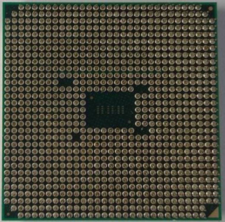

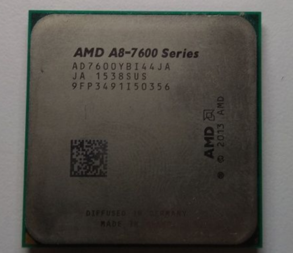

Това са снимки на процесора
Може и да можеш, може и да не можеш, този процесор който обмисляш да купиш е четириядрен, или поне такъв се води:hush:, има и вградена графика, като се натовари доста и стигне по-високи температури, това сегашното ти охлаждане с което си в момента може и да не смогне и тогава ще трябва да си потърсиш от него по-добро
Почисти го добре когато пристигне (ако още не е взет процесора, също така добре е да го видиш и от другата страна как е, да няма нещо криво, липсващо ...), почистваш и охладителя си добре, монтираш и пробваш, добре е да видиш какъв въздушен поток имаш в кутията и ако трябва сложи някаква налична допълнителна перка - за повече идеи прябва да се види системата/кутията.

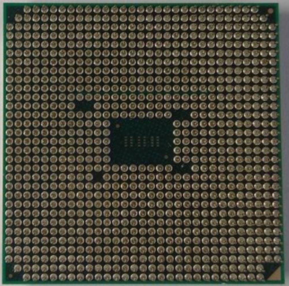

Ето снимка отзад. Мисля, че няма липсващи или счупени/изкривени.

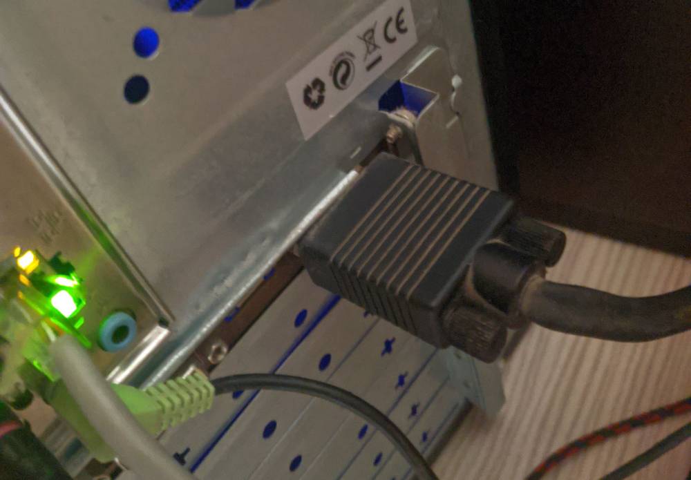

Ах, сега забелязах, че монитора е свързан с видеокартата за картина. Бях пробвал от дънната платка, но нямах картина и затова ползвам на видео картата изхода.

Както казах от външната карта. Има изход.
