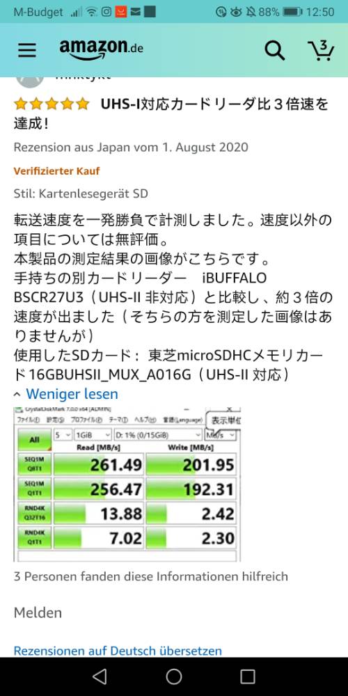

Погледнете какво казва един човек, с карта по-лоша от моята със същия usb 3.2 UHS-II като моя.
Преведох го с Google :
Скоростта на трансфера беше измерена с един изстрел.  Няма оценка за елементи, различни от скоростта.
 Ето изображение на резултатите от измерването на този продукт.
 В сравнение с друг четец на карти, който имам, iBUFFALO BSCR27U3 (не е съвместим с UHS-II), скоростта е около 3 пъти по-бърза (въпреки че там няма измерено изображение).
 Използвана SD карта: Toshiba microSDHC карта с памет 16GB UHSII_MUX_A016G (съвместима с UHS-II)

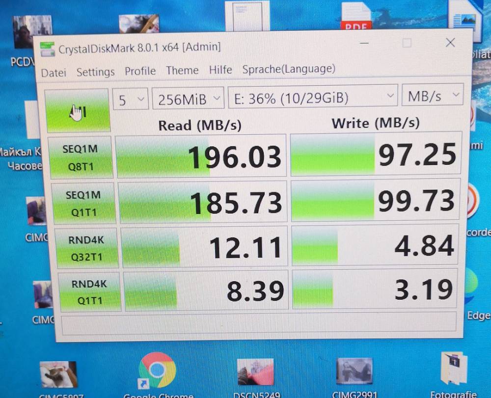

А на мен ми измери с моята карта, която е Sony,UHS-II, 32gb,300r.;299w това:

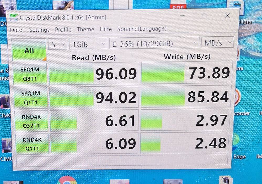

Малко по-късно направих настройките на програмата CrystalDiskMark на 1Gib,и ето какво ми показа:

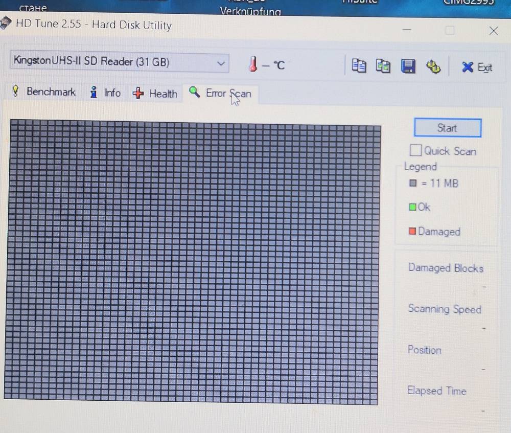

преди 7 минути, stela22 написа:
А тук изобщо нищо не показва??
натисна ли бутона "старт"?
преди 32 минути, дръндю написа:
не ти и трябва да го правиш
в предишен пост, нали даде инфо с каква скорост записваш един голям файл
това е напълно достатъчно за преценка че си  с много добро качество на картата

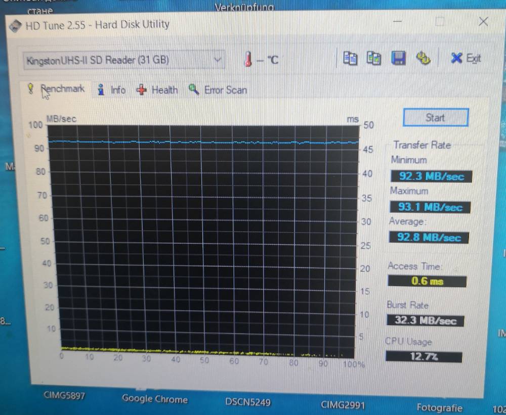

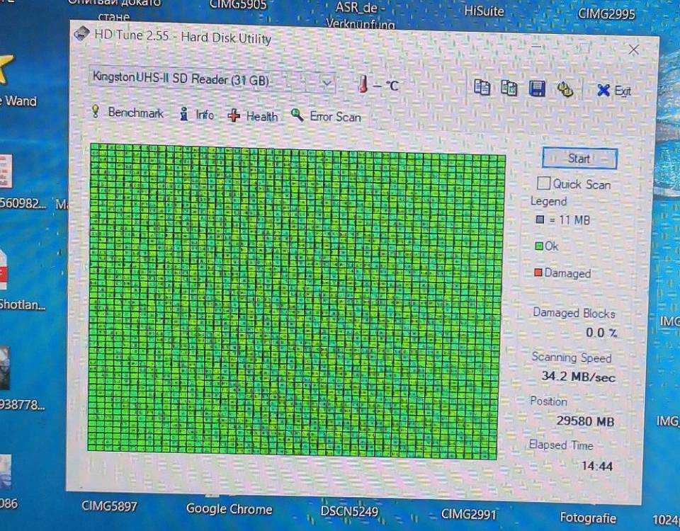

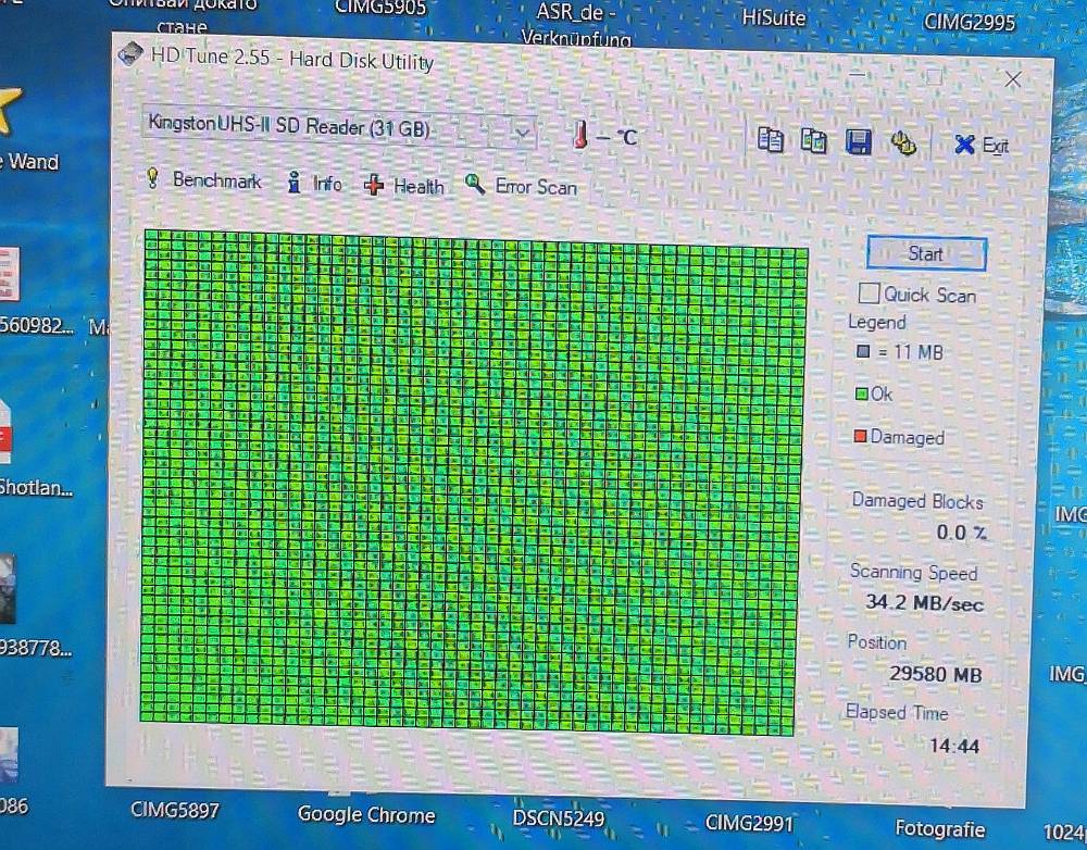

Имате право, не съм била притиснала старт. Ето това ми показа после, не знам дали е добре??:
преди 50 минути, stela22 написа:
Какво ви е мнението?
преди 27 минути, stela22 написа:
картата ви е добре но мисля, че не е с обявената 300мб скорост

А за този тест с програмата HD Tune 2.55 къде се гледа с какъв капацитет бързина е картата, не мога да го разбера? Ще пробвам пак с голям файл, ще пиша след малко..

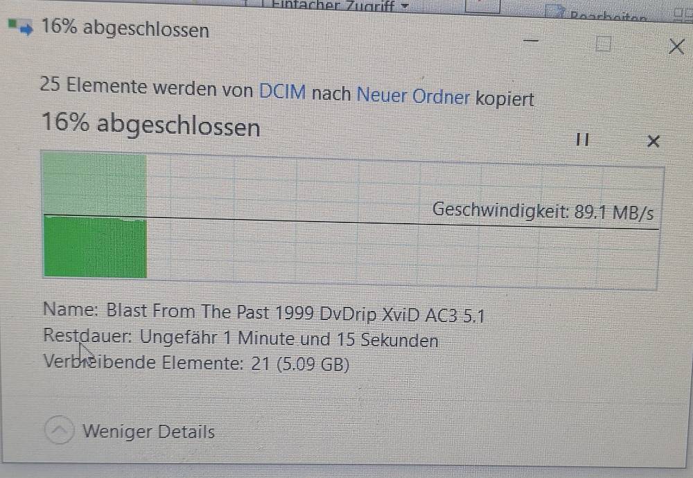

Тук прехвърлих един филм 1.36гб.на картата, и после от картата в една папка на лаптопа, ето снимка от второто прехвърляне:
на 26.02.2021 г. в 21:20, stela22 написа:
Пробвах с по-голям файл и скоростта стига 180-190мб, но не и желаната 300мб?!
преди 40 минути, stela22 написа:
доста далече е от обявените 180-190
и ме интересуваше скоростта на запис върху картата, а не върху ССД
тука я пише скоростта на трансфер
преди 19 минути, дръндю написа:
Скоростта на запис върху картата(когато прехвърля х филма от харда на картата ) , беше още по-малка към 60мб.!!! Точно затова искам някакви доказателства, които да изпратя на Сони, защото в момента изтеглят катри с дефекти и грешки, които те са допуснали и те ще ми изпратят нова карта. Трябва само снимки да им изпратя където имам основание за да поискам смяната на картата. Каква снимка да им изпратя, съвет?
нямаш пропадания в графиката, което значи че картата е нова и вероятно хардуера не я обслужва на макс
виж какви пропадания имам аз, което за обикновен хард не е от голямо значение, но за ССД е предупреждение

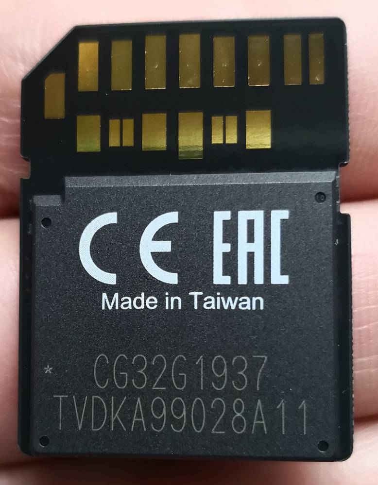

Ето линк, само че е на немски:
https://www.sony.de/electronics/support/memory-cards-sd-cards/sf-g128t/articles/00246876
преди 1 минута, stela22 написа:
Аз им бях писала, и им казах че моята е засегната заради номерата които имам отзад, а те са дали примерни кои са с грешка, но те ми отговориха че моята е ок. А аз не бях сигурна, и затова поисках мнение тук.
преди 10 минути, stela22 написа:
ами защо не даде линка с проблема, ами напълних темата с глупости
там ясно е казано за звездичката в ляво от номера, че не са засегнати
преди 1 минута, дръндю написа:
Защото номерата започващи с TVD пише че са засегнати, въпреки звездата, която би трябвало да стои по-надолу ако не е засегната... Знам ли!
преди 15 минути, stela22 написа:
Приемете го само като информация, без да ви давам никакви обяснения.
Това е номера на партидата произведени карти за месеца, което ще рече, че със същият номер има и десетки хиляди други карти, а не че само вашата карта разполага с този номер.
Картата ви е много добра и си я ползвайте със здраве. Няма никакъв смисъл, след като попада в графа годни да правите разни тестове с разни програми, ползващи се за общо предназначение от всеки човек. Тя ненапразно затова струва 60 Евро.
преди 10 минути, Kolev71 написа:
