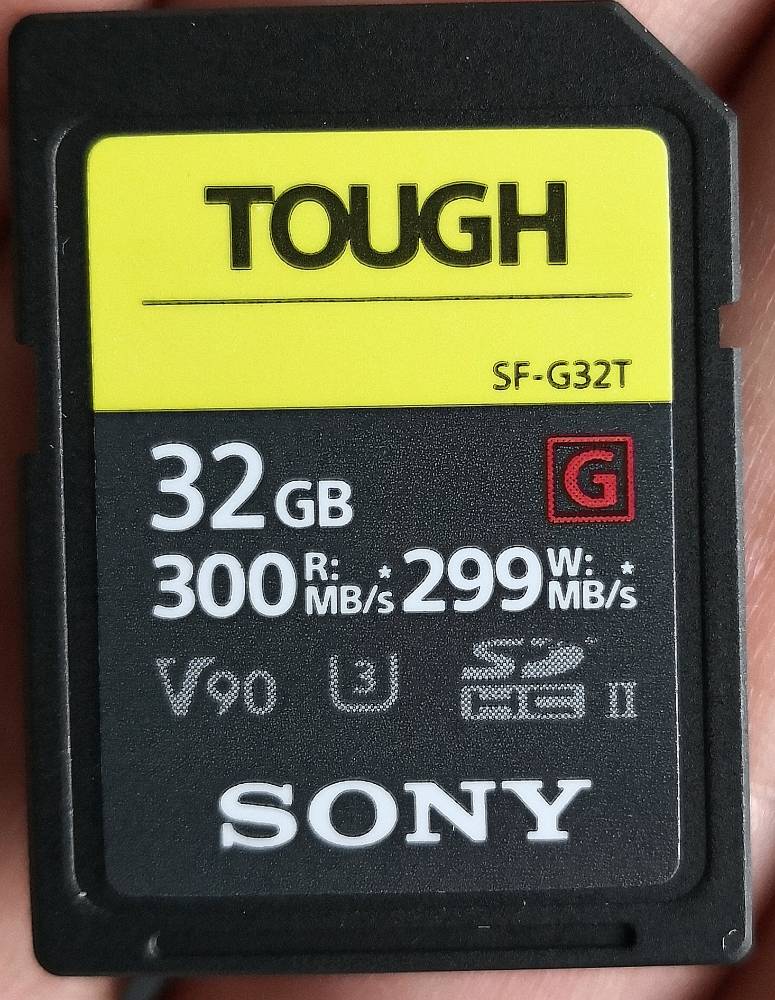

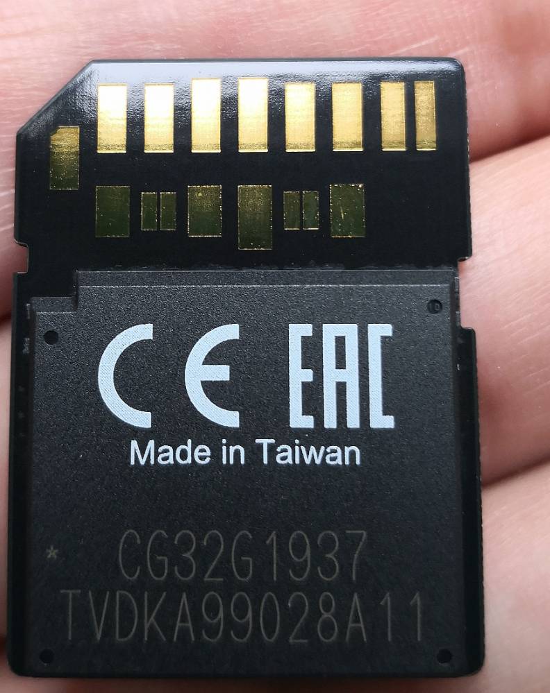

Здравейте група,
Купих си sd карта на Sony за фотоапарат(Sony SF-G32T SD) които уж са едни от най-добрите, но половината са фалшиви и Sony ги изтегля от пазара, но всичко е лото. Т. е. клиента си купува карта, и на късмет дали е оригиналната или фалшивата. Аз я снимах от двете страни и им изпратих за проверка, те ми отговориха че не от фалшивите, но мен малко ме съмнява и бих искала да и проверя скоростта. Бихте ли ми препоръчали такава програма? Благодаря предварително

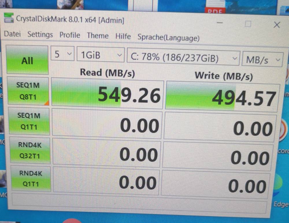

Вижте какво ми измери тази програма, изглежда нищо общо със 300мг.... :(
преди 19 минути, Raze написа:
Като гледам даже скоростта е много по-висока от това, но не е избрана картата, а диск C:.

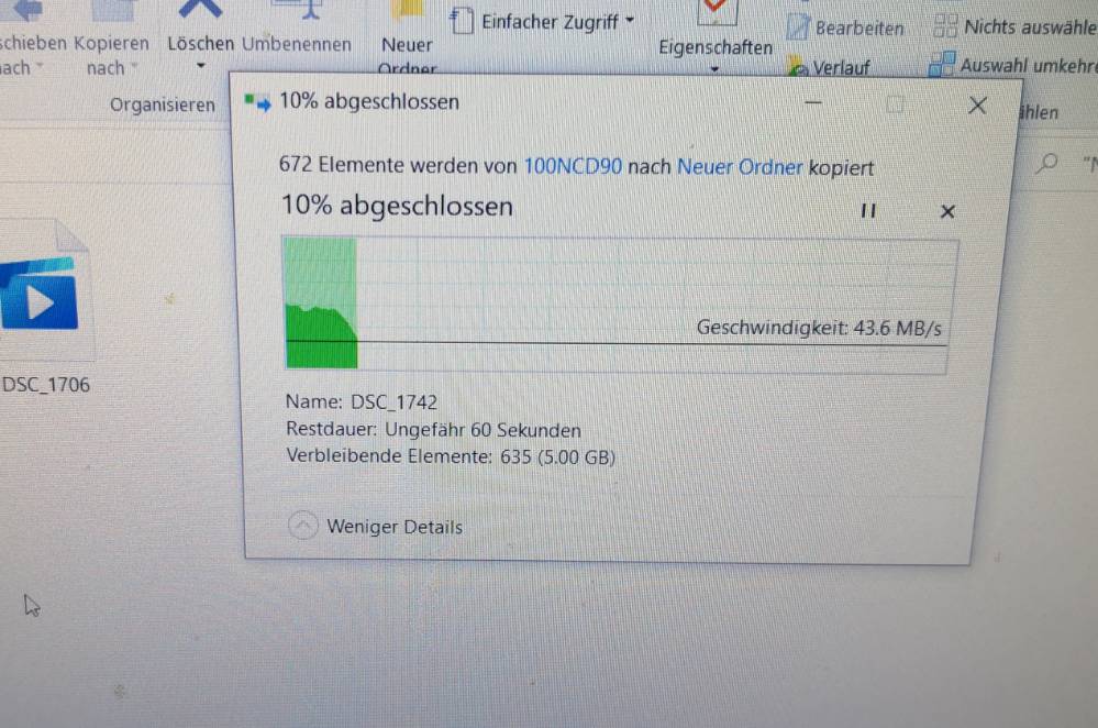

Аз понеже много не разбирам, но посочих  диск,, Е '' където е и usb с картата и мисля че нещата не са добре, направих снимка и на скоростта от самия компютър докато прехвърля файловете. Иначе да ползвам 3.0 usb. Вие какво мислите?
Ако нямаш карточетец/cardreader, който разпознава UHS-II SD карти, монтиран на USB 3.0/или по висока, или вграден в хардуера, то тогава картата няма как да е тестваш.
Да не говорим, че и четеца има лимити. Трябва да се погледне и неговите спецификации.
Но, все пак ще ти покаже приблизителни резултати, с които да разбереш дали SD картата е фалшива/fake.

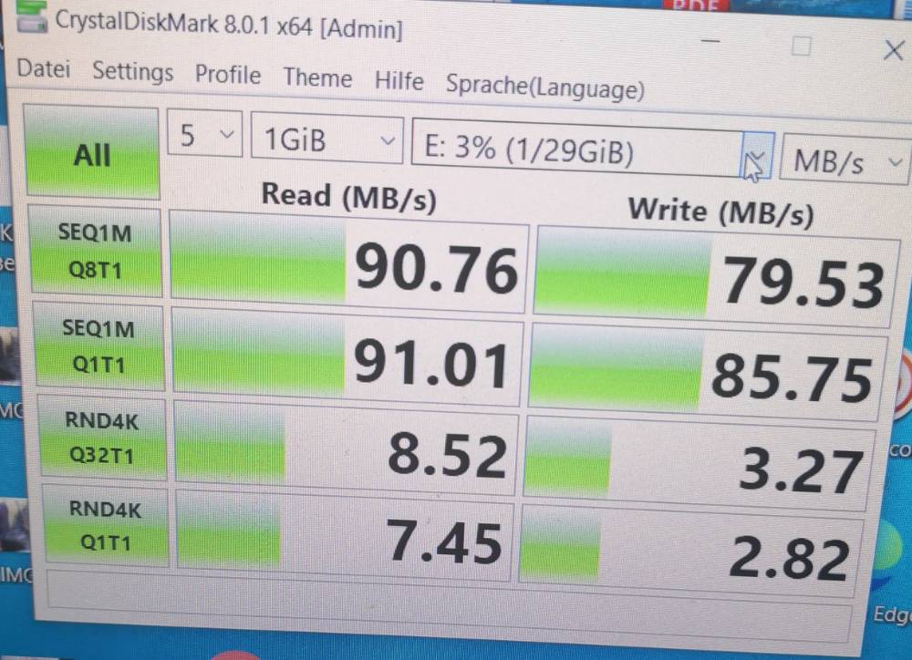

Имам, с този изпробвам...
JSAUX USB 3.0 SD TF Kartenleser USB Card Reader Adapter TF SD Kartenleser 2 Slot Kartenlesegerät für SDXC, SDHC, SD, MMC, RS-MMC, Micro SDXC, Micro SD, Micro SDHC Karte-Grau https://www.amazon.de/dp/B0897QCY1S/ref=cm_sw_r_fm_apa_i_05W2FC210S6J0ZMXYYDH
Аз всъщност не знам правя ли нещо с тази програма... Не знам как се работи с нея.. Това е последната снимка, като само подадох къде е картата и то започна да си изчислява. Но мисля че е зле, трябва 300мг бързина да бъде-четене и писане, или нещо бъркам?
Не виждам на карточетеца да пише UHS-II  , a само UHS-I. И затова, не може да тестваш картата за пълния и потенциал.

На мен целта в момента ми е да измеря картата. Но явно няма да стане. Бих могла на по-късен етап да си купя този sony четец, изглежда добър. А има ли някакъв начин все пак тази карта да се измери? Благодаря ви за отговорите!

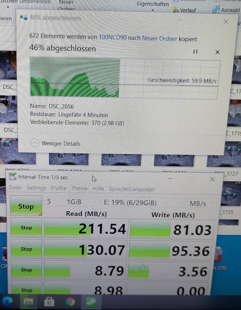

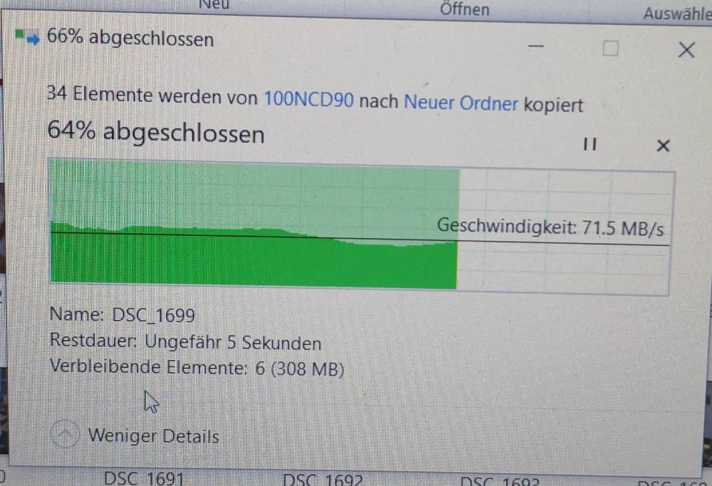

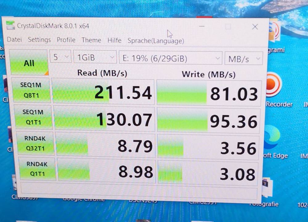

Здравейте, вклчвам се отново в темата, бях много заета, но днес ми пристигна ubs 3.2,UHS II, и направих тест. Нещо не ми хареса, ще закача снимки, бихте ли ми написали вашето мнение? От Sony ме убеждават че картата ми не засегната от грешката която я има при много от този им вид sd карти, но един човек в Амазон има със същите номера и казва че са засегнате. Сега би трябвало да покаже с точност колко чете и пише (с подходящото usb UHS-II ) , но понеже много не разбирам, бих искала ваше мнение. Благодаря ви предварително!
П. П. Прехвърлях към 6гб,като скоростта се менеше непрекъснато, от 20мб до 100мб
преди 16 минути, stela22 написа:
нормално
когато се записва един голям файл, ще ти е максимална скоростта
няма как да ти е максимална при 635 елемента
губи се време, всеки елемент да се проверява преди да се запише и от там пада скоростта
преди 51 минути, дръндю написа:
нормално
Да но дефакто картата ми има четене и писане 300мб бързина, и е UHS-II, с новото ми usb- 3.2 UHS-II не би ли трябвало бързината да е над 200 мб поне?
преди 12 минути, stela22 написа:
дефакто, няма как да ти  е една и съща скоростта на четене и запис
при запис имаш закъснение от четене на файла
няма как да запише нещо преди това да го е прочело
намери си  един по-голям файл и пробвай за да видиш реалната скорост на запис
