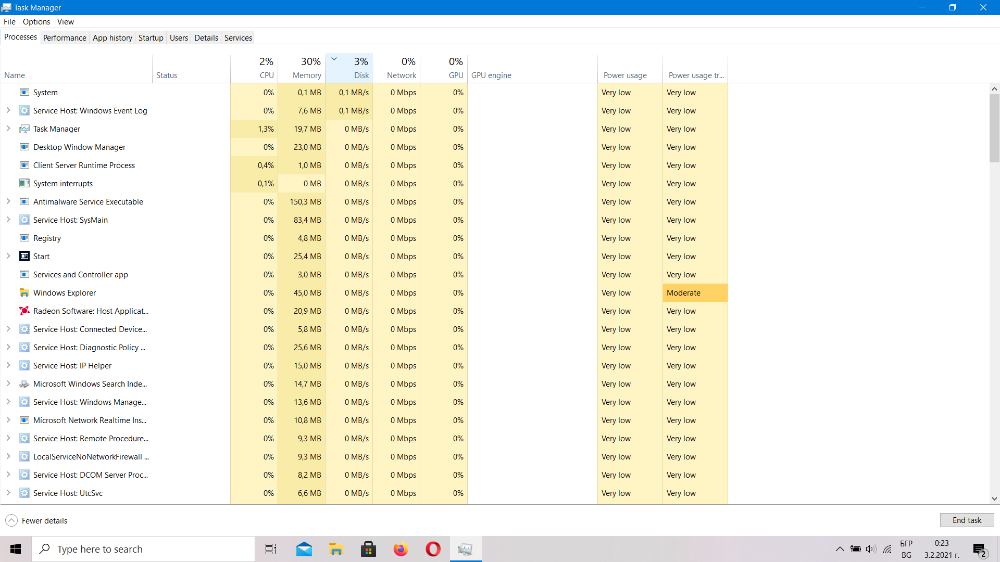

Като за начло ще помоля за точен модел на лаптопа, както снимка на диспечера на задачите(Task manager) с подредени процеси в ред от най товарещ към по леки.

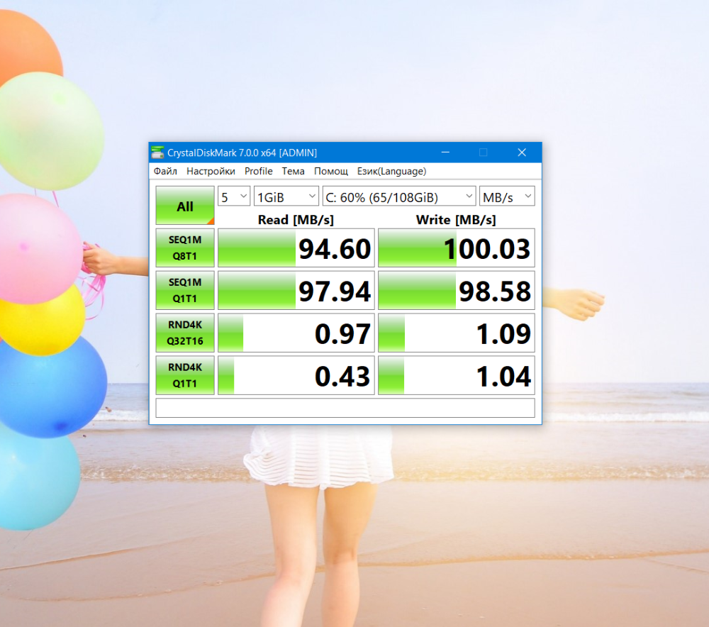

Състояние на диска - Crystal DiskInfo.

Task manager може би? Дай снимка за натоварването на диска и най-вече кои процеси го натоварват. Като тази например, където цъкваш върху посочената колонка, за да се види кое в момента използва най-много диска:
Но ако диска е бавен и механичен, както и ако в момента windows си прави обновяване, ще трябва да го изчакаш да приключи. Затова най-добре е да се ползва SSD. Не е изключено и диска да има повреда и да трябва да се замени, но за това ще мислим след като видим резултата.

Извинявам се че сега пиша! Ами къде пише точния модел на лаптопа, в My Computer има един номер той ли е?
Таск месинджър сега не мога да кача снимка защото няма процес който да товари, но въпреки това си забива горкия, бавно работи де. В сервиза знам че са го тествали за части и нямал отчетени грешки, това поне ми каазаха.  Харда от татко знам че е 1 Tb.

преди 11 минути, SimonaMonche написа:
Какво значи "няма процес който да товари"? Значи се е оправил проблема.

преди 3 часа, Raze написа:
Ами не, въпреки това пак върви и работи много бавно.
ЕТО СНИМКА ОТ ДИСК МЕНИДЖЪНТ! Дано съм снимала каквото трябва, по случайност съм хванала момент когато не товари, което се случва два пъти на ден в продължение на 15 мин и е изключителна рядкост, но въпреки това върви бавно.
С бавен, механичен диск, нормално да работи така. Смени го със SSD и ще зарежда по-бързо. Дай за всеки случай и снимка на SMART статуса: CrystalDiskInfo – Crystal Dew World (crystalmark.info)

- Crystal DiskInfo
на 3.02.2021 г. в 7:18, Raze написа:

Не можах да се оправя, как да го задам на сейф моде.
Ето снимка от Crystal diskinfo -  и от снимката резултатите лоши ли ще са?
