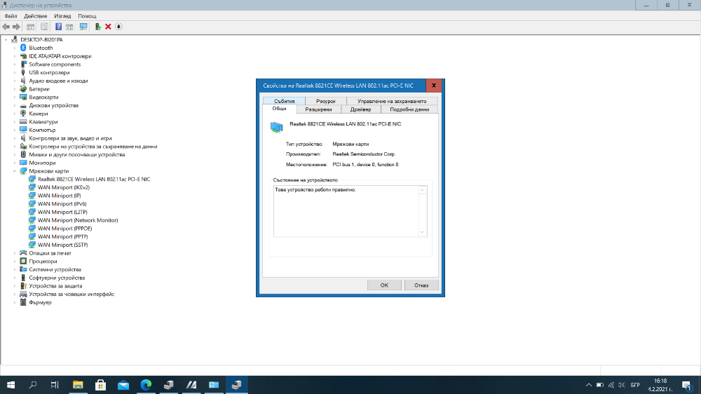

Кой модел е мрежовата карта? Каква е настройката му за мощност?

преди 8 минути, Слави Маринов написа:
.в какъв смисъл мощност,на каква честота ли е?

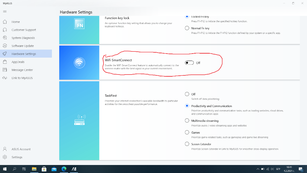

Това ми беше на балансирано,когато е на батерия, и на макс при включено захранване,но не беше там проблема..................................сега  от MyAsus(фирмен софт за поддръжка и наблюдение) изключих някаква опция за smart connect(уж за по-добра възка) и нещата се оправиха:))Няма вече загуби на пакети,не че знам кога и защо пък това се е включило.Ейййй всякакви щуротии се явяват та отива по някой и друг час в главоблъсканица!Благодаря за съветите и бързото включване:))

току-що, цър-вул написа:
Обикновено фирмените "добавки" повече пречат,отколлкото да са полезни.
Ами аз не че го ползвам за нещо,по-скоро само в началото го сложих за драйвери,да сверя дали съм ги уцелил:)) и инфо,но въпросната настройка нямам никакъв спомен да съм пипал,пък и проблема е отскоро,явно се е самовключила.:(

Е аз се досетих,че е в лаптопа проблема,след като мрежата беше добре(на стационарна машина всичко е ок),и wi-fi към телефона беше ок,ама докато разбера какво точно прави проблема какво ли не правих,и  доста време отне................аз между другото съвсем случайно го открих, като отворих въпросният фирмен софт и се вгледах в тази измислена настройка................
преди 5 минути, Слави Маринов написа:
Е тя настройката вероятно е добра, но да е съвместно с рутер АСУС със запусната същата функция !
преди 4 минути, JohnTRIVOLTA написа:
Не знам,възможно е,но трябва да отбелязано това в настройката,като бележка ,или в скоби..........
