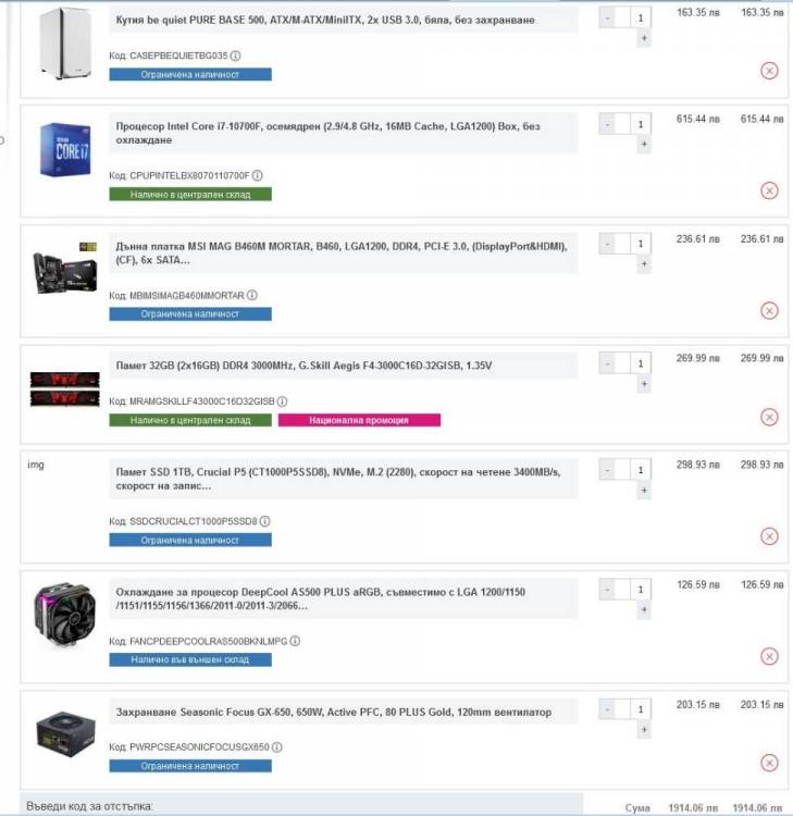

Два съвета от мен. Първо бих инвестирал в по-добро охлаждане, защото процесорът доста грее, отделно кутията не е mesh вариант заради изискването за шума, което означава, че въздухопотока е една идея по-лош. Ако не се лъжа тази кутия, която са ти избрали идва с 2 перки - една отпред и една отзад, аз бих сложил и една отгоре.
Другият ми съвет е относно дисковете. Този диск, който мислиш да го ползваш за backup е много по-добре ако е външен, отколкото да е включен заедно с останалите.
преди 30 минути, tepmu написа:
Да, външен е този , който в момента са проектите ми. Охлаждането го смених. Цените са доста различни в различните магазини . Какво е Mesh вариант вие каква кутия предлагате ?  Това ще е вероятно крайният вариант.
Ако това дъно има същите параметри като wifi варианта то това дъно е доста кораво и ще може да отпуши много процесора ако е пусне от биоса разбира се.

ако ще се прави наистина ще трябва по-яко охлаждане.

Предложението на arestant е далеч от оптималното предвид скапаното SSD, скапаното дъно (което и със заключен процесор е подигравка), но нахлузил отгоре му ATX кутия. Вероятно, защото е бяла. Пълна глупост. Поне от обем можеше да се спести. Наблъскал златен сертификат за малко пари и си мисли, че е хванал някой за шлифера, а не разбира, че нещата не са така, както ги мисли. Паметите пък не са налични, но карай да върви. Не разбирам положителното ти рекламиране на тази пошла конфигурация.

Jorge.., Кутията и захранването си ги избрах аз, защото първо е по тиха , а захранването е качествено. Вие каква предлагате. Защо да е скапано дъното и  заключен процесора ...не ви разбирам изобщо.Може ли да карате по същество по това което съм постнала последно какви възражения имате.

дъното е хубаво , ссд-то е хубаво (ако не гледаме варианти със доста левове отгоре) кутията е хубава  и след като и харесва няма проблем , захранването е идеално за бюджета.
Като се има предвид че почти нищо няма като хардуер в момента.
Нищо не рекламирам - нормална конфигурация с подходящи части за бюджета - само охлаждането ще трябва по-добро.

Аз не разбирам защо се мъчите да набутате този горещ и пълен с дупки интел? Ами като се сложи дъно, което ограничава консумацията и не позволява процесора да си развие максимално възможностите, какъв е смисъла да се взема подобен процесор? Дал съм предложение с достатъчно добър АМД процесор с вградено видео, което е в пъти по-добро от интелското, много по-хладен и икономичен. По-нататък, ако реши, може да си сложи и по-мощна видеокарта, както и по-мощен процесор, с повече ядра, който пак ще е по-хладен и икономичен от интела.

Rаze дъното не ограничава процесора а има възможност да има по-голям power limit смисъл бонус който не е толкова голям и реално едва ли ще го ползва но го има.
По нататък няма какво да слага тази година минаваме на ddr5 и това са последните процесора за am4 много по-добре да си вземе макса за парите си сега и като и малее след година две три 5 минава на новите машини.
Доста скъпо ми се вижда тука. Ти държиш ли да е от един магазин смисъл искаш сглобен?
Да много е скъпо . Очаквах да е доста по евтино , но явно ще е от много различни магазини и то когато има промоции. Няма да идва сглобен и от един магазин категорично.Просто доизчиствам това ,че някой каза мче дъното не ставало друг вентилатора отново (след 3 смени) пак не ставал и процесора не хареса някой отгоре...

Всичко ще си работи на шест поне при това последното което гледам че си избрала.
Много се вживяват някой хора и ти покрай тях. Ако ти харесва взимай.
И не се притеснявай и охлаждането и захранването са над необходимото. Всъщност второто може да поеме половин дузина видеокарти.
Дъното също нищо му няма. А кутията няма нужда от допълнителни вентилатори. Не че нещо пречи да и накичиш още когато ти скимне.
п.с. Има и по-евтини охладители. Понеже няма какво повече да им правят им бутат светлинки и ги продават малко по-скъпо.
Предвид че кутията е затворена може да се ограничиш и до такъв който не е като коледна елха.
Но това е поредния коментар който ще те разколебае за това не ми се връзвай. ;)

Най-просто казано mesh кутиите са по-отворен тип вариант (идва от мрежа). Кутията, която сте/са ви избрали е добра за изискванията, които си поставила, но трябва да се отбележи, че заради по-затворения си тип са с по-лош въздушен поток, това ми беше мисълта, че си има минус и то немалък, който може да стане доста голям с този горещ процесор и по-слаб охладител. Колкото до кутията ето пример за mesh вариант (лявата:) https://www.gamersnexus.net/media/k2/items/cache/90a0d1e6f938e8e7989930129f78e0be_XL.jpg
Тук има хора с различни знания, виждания, опит и т.н, нормално е да са на различно мнение по дадена тема. Няма как на всички да се харесва дадено нещо, тук важната си ти. Ако на теб ти допадат, ги взимаш. Предполагам ще ги взимаш онлайн, така че в най-лошия случай имаш право да върнеш даден продукт.
Колкото до цените, моментът е един от най-неподходящите за взимане на конфигурация - липса на наличности, високи на цени на наличните.
Колкото до охлаждането има една марка, която е доказана във въздушните охладители и това е Noctua, не казвам, че другите са лоши, но ако се търси качество преди всичко за мен са те в тази сфера.
По принцип си прав, но преди съм работил с AutoCad, Revit са на същата фирма и те предпочитат Intel и NVIDIA, това е положението. Не знам как стоят в момента нещата с последната серия на AMD, които вдигнаха доста single core производителността и промяната с L3 cache - https://www.slashgear.com/wp-content/uploads/2020/10/zen312532-1280x720.jpg Та предполагам това е причината да изберат Intel.
Това "преди" защо изобщо го споменаваш? Тук намерих резултати с различни конфигурации с инструмент на autodesk:
