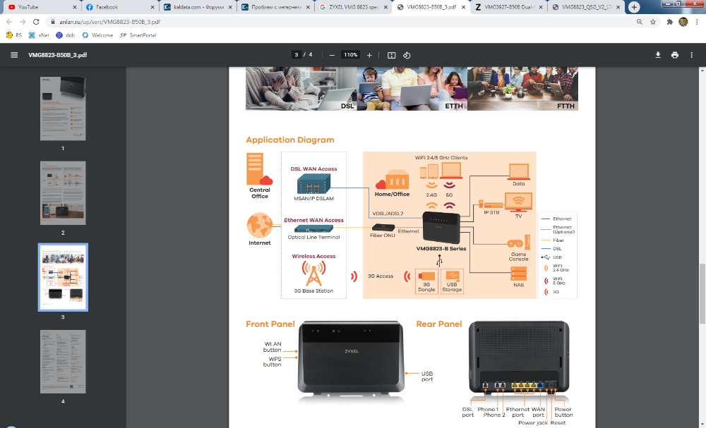

Като за начало кажи марка и модел на устройствата, които ти доставят интернета. Ако си с оптика освен Зиксел рутера, трябва да имаш и ONT ( медия конветор).
преди 3 минути, Емил Костов написа:
Рутера ми е ZYXEL VMG8823-B50B тук в Чехия съм на водафон
преди 10 минути, pukymuky написа:
Няма как да си на оптика. Това е VDSL/ADSL комбинирано устройство. Работи през телефонна линията. Кажи като за начало как свети DSL индикаторът?
Ако все пак си на оптика освен този рутер трябва да имаш и ОНТ.

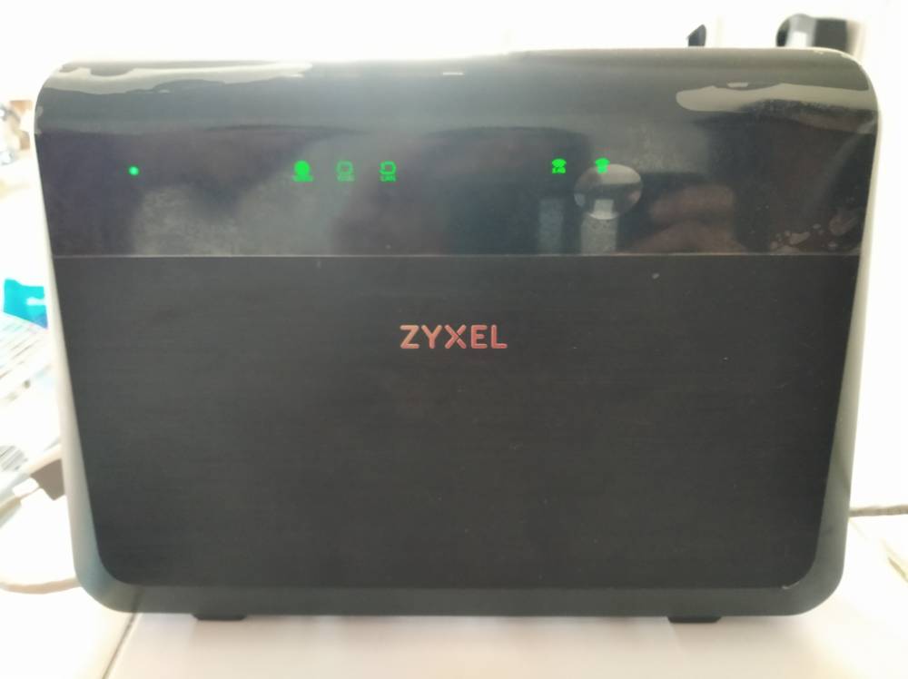

преди 8 минути, Емил Костов написа:

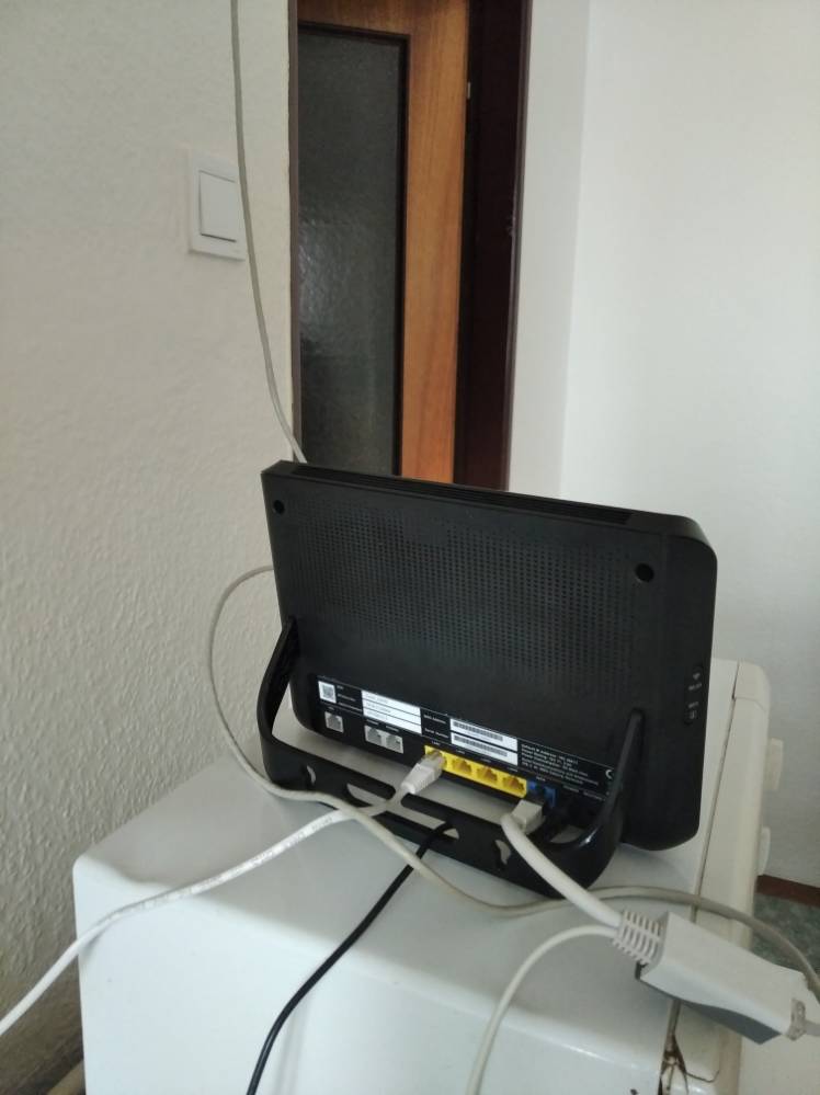

преди 1 минута, pukymuky написа:
Редактирах поста си. Виж какво съм добавил още. В синия порт имаш ли кабел или не?
Оптичен интернет имам
преди 1 минута, Емил Костов написа:
Да имам кабел в синия порт
преди 2 минути, pukymuky написа:
Това означава, че освен това устройство имаш още едно, в което влиза оптиката. Намери го и кажи марка и модел и на него. Проследи синия кабел и виж в какво се включва.

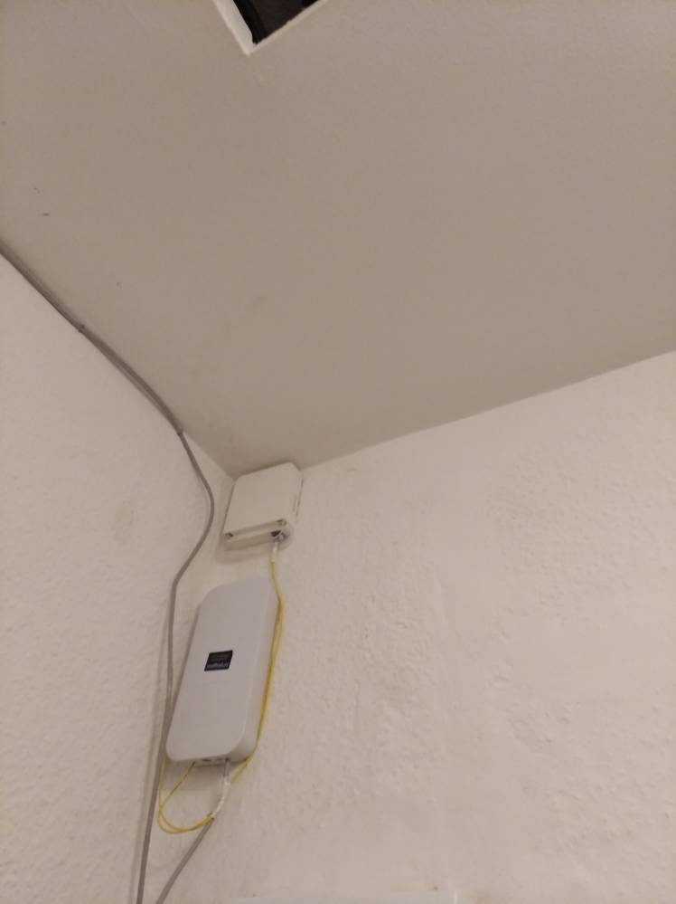

Маллеей какво са правили тия бре?! Предполагам не можеш да кажеш модел на устройствта, които са горе на стената?
На кутията пише RouterBoard Mikrtotik номера на модела не знам къде го пише
преди 27 минути, Емил Костов написа:

преди 7 минути, pukymuky написа:
Да, това е явно ОНТ-то. Има толкоз кабели защото се захранва чрез POE. И какво ти кзаха от интернет доставчика? Какво има да оправят дистанционно?

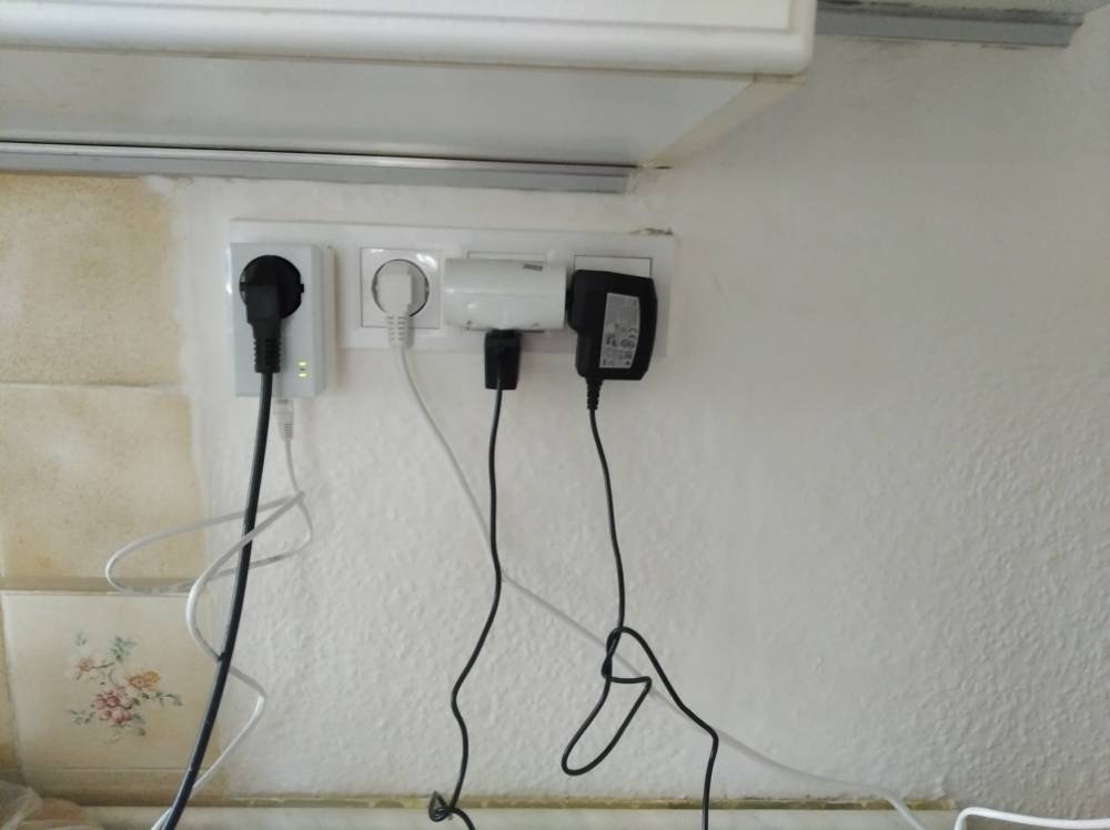

Добре, а през какво ти минава телевизията? През този рутер или преди него има друго устройство. Къде е включен приемникът или приемниците?
Телевизията минава през рутера и от там през   TP-Link TL-PA4010P 600Mbps Powerline Starter Kit
преди 5 минути, pukymuky написа:
А като включих кабела към лаптопа ми изписа
връзката между точката за достъп, рутера или кабелния модем и интернет е прекъсната
Значи проблем при доставчика.

Това което виждам: fiber optic клемната кутия SC - от там оптична пач корда сингъл мод симлекс до Mikrotik RB960PGS-PB (Power Box Pro) вижда се инжектора при рутера където влиза кабела от него във ван порта. От тук на сетне само можем да гадаем каква е реализацията с микротика и от там с рутера ти !  Пробвайте при рутера с кабел на някой от другите портове дали имате интернет, като начало .
