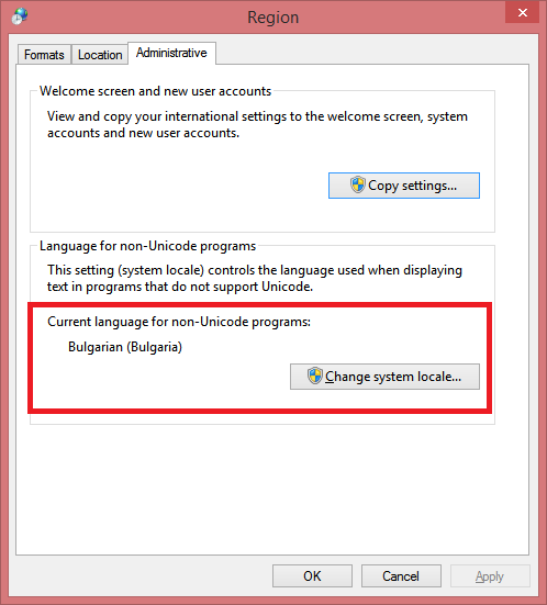

Грешката в синтаксиса може да се дължи на това, че Windows ви е трансформиран на български, но пък явно в регионалните настройки е зададен да се ползва немски, защото половината лог излиза на немски и английски, а в лог файла дори някои неща излизат с въпросителни...явно не разпознава кодировката.
The ???????? ?? ??????????? ?? Windows service is not started.
Та какви са ви регионалните настройки за non-unicode програмите?
Ако преместите изпълнимите файлове да речем в друга папка с име на английски или немски, стартират ли? Или ако преименувате самите файлове на английски, така че да няма специални символи в имената им за всеки случай, стартират ли?

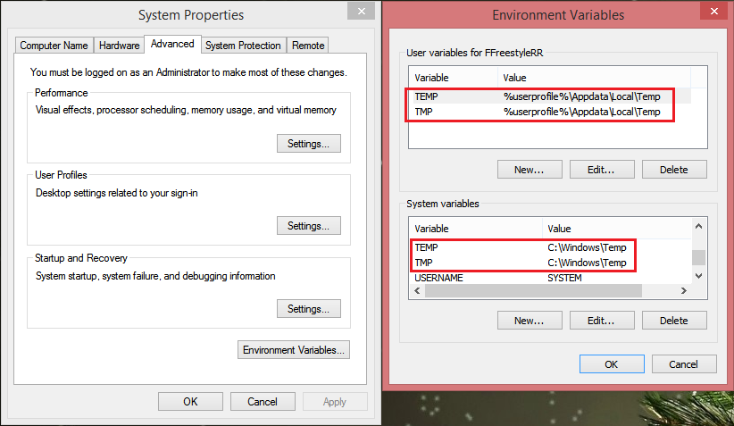

Вижте си и настройките за променливите (Environment Variables) особено за временните файлове, дали са коректно зададени:

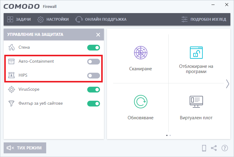

Защото според настройките, той прибира всички непознати и нови файлове в пясъчника докато не му бъде казано да не ги стартира повече там в Containment-a. Затова казах, че тази програма не е подходяща за начинаещи или за хора, които често качват и премахват софтуер от системата си. Не един път съм имал проблеми точно заради него с NSIS грешка при инсталиране на FileZilla докато не направя специални правила в HIPS модула. Ако не ползвате HIPS, тогава би трябвало да не е от Comodo, защото като му кажете да не стартира повече файловете в пясъчника и те си стартират нормално, но ако се ползва и HIPS се изисква допълнителен тунинг на настройките на Comodo.

https://ibb.co/Y3GvzYm-а това е променливи на средата.

Регионалните настройки може да намерите като напишете в търсачката на Windows "regional" или във вашия случай "регионални" щом е на български.
