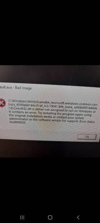

Компютъра ми не зарежда
При първото пускане на компютъра ми за деня нали направи нещо като актулизация пишеше неще, че оправя някакъв проблем с твърдия диск. След много гасене и пускане показва едно и също зареждане нормално до чъста в която показва името на User-а и отдолу Windows-са как върти след това черен екран единствено с стрелката на мишката нищо друго.
До сега съм имал такива случай, но след рестарт са се оправяли, но сега нищо не става.
Windows 10 Pro x64
преди 13 минути, Green6 написа:
Натисни Ctrl+Alt+Del > Task Manager > File > New task>напиши explorer и натисни Enter.
Рестартирай

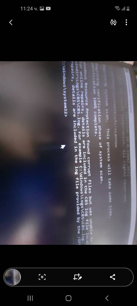

Бутин за изключване долу в дясно > натисни Shift и кликни Restart > Troubleshoot >Advanced options>Startup Settings
След рестарта ще се появи този екран - натисни F6
В черния прозорец напиши:
sfc /scannow
и натисни Enter
Къде е тоя бутон в дясно където казваш?
Намерих го
току-що, Green6 написа:
това е готово с скана
И? Трябва да позная какъв е резултатът?
