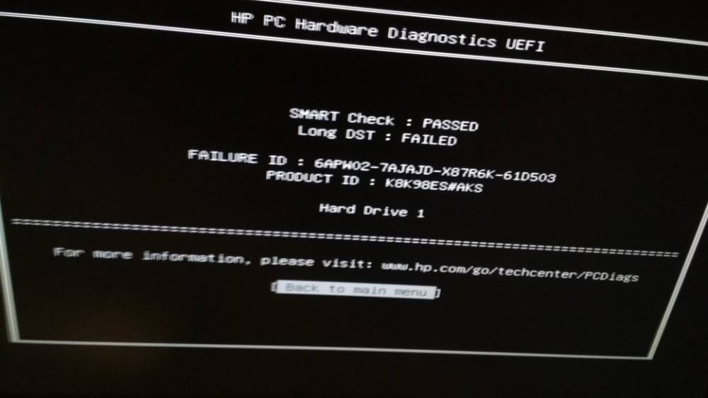

Здравейте,на един стар компютър е излязла грешка при проверка на твърдия диск.Знам,че ви трябва конфигурация и повече детайли,но разполагам само със снимка,след смарт теста(предполагам).Предполагам,че диска си е заминал.Ама възможно ли е така изведнъж да умре?Благодаря предварително и се извинявам за нулевата информация

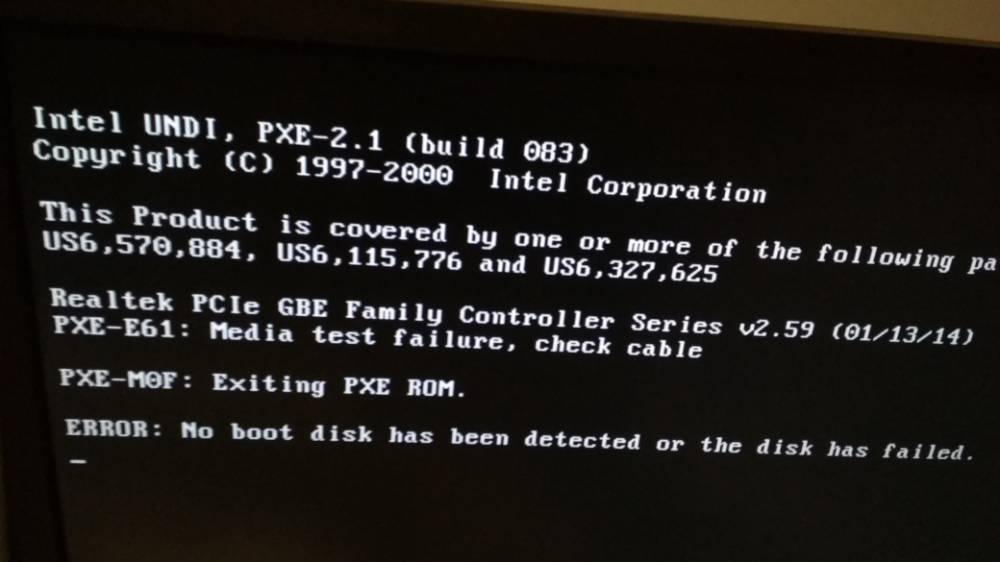

Първата снимка рядко показва повреден диск. Показва съвсем друго - изгубена конфигурация, най-често от изтощена батерийка на дъното. Оправя се с влизане в BIOS или с набиване там на F8, или F12, или каквото трябва за поява на екрана на Boot menu. Втората снимка показва вече проблемен диск, но може да има някакви неясноти поради марката НР.
Послушай RAZE! Има време да се извади диска и да се огледа на друг компютър. Ако проблемът е в дънната платка или кабела, купуването на нов диск не е решение.
