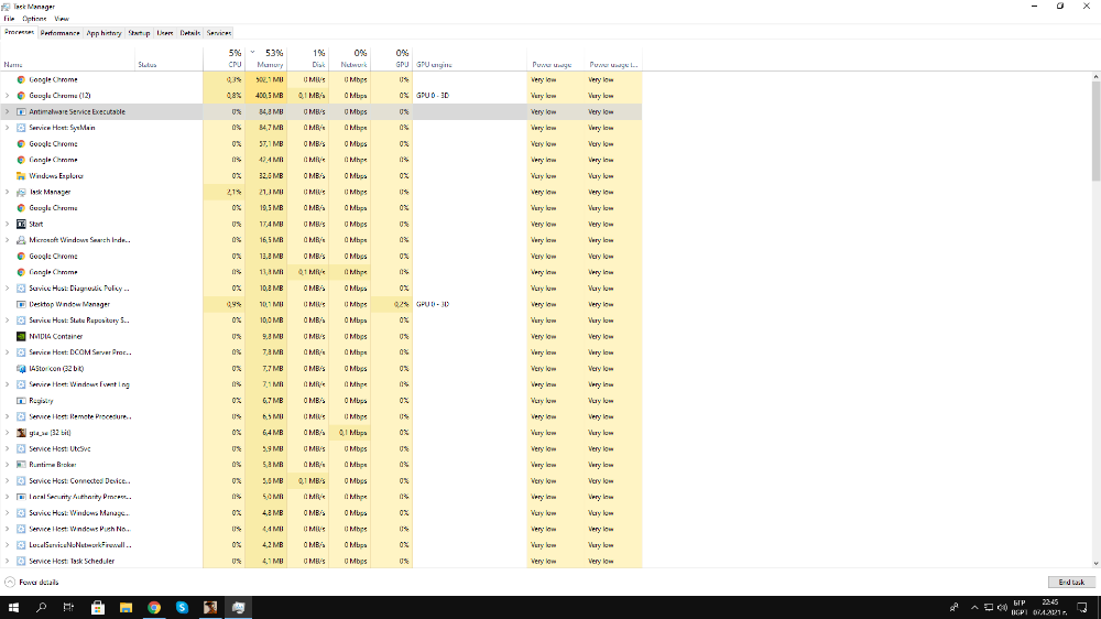

Наистина нещо става със системата, защото не съм отворил никакви програми и когато проверя task manager процесора ,,бачка" на 100%.

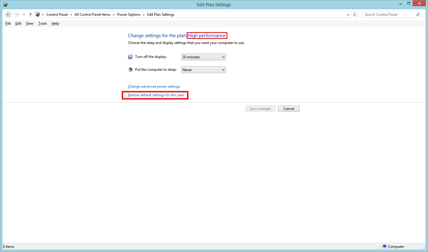

А кой процес товари. В FRST не се вижда зловреден код, но самите reg файлове не са опасни (в смисъл в значението, че са зловредни), но са опасни, защото са некадърно написани (имаше грешки в синтаксиса) и да не говоря, че ровят на места, на които нямат работа (и самите оптимизации, които предлагат са доста спорни и митове и легенди). Аз наистина бих върнал някоя стара точка на възстановяване (видях, че имате още няколко точки) и можете да опитате и с някоя от другите. Отделно видях, че самите ключове са се ровили в Power Options схемите. Аз лично бих проверил там настройките и бих преминал на High Performance (а, ако вече е на такъв план) бих задал нулиране на настройките:
Не стана ясно и в Task Manager-a, кой е процеса, който товари? Една снимка може ли като преди да снимате, сортирайте процесите по натоварване.
Специално за Power Points аз влязох и го промених. Не мисля да връщам от предишни точки. Интересуваше ме специално дали системата ми има нещо зловреден файл..

Снимката е много малка, защото сте я прикачили и сайта я е компресирал. По-добре я качете на сайт като imgur.com и публикувайте линк към нея. Но дори така не видях процес да товари на 100%, както казвахте. Може да е било нещо моментно или някоя актуализация (update) за Windows.
https://i.imgur.com/XpaIMKn.png
Добре ще Ви послушам да направя restore. Най-добре ще е наистина, за да бъда категоричен, че всичко ще ми е изчистено от .reg промените.
Ами ако искате пък му дайте няколко дни да видите как ще се държи и ако ви хареса си го оставете така. Иначе снимката е ОК (макар да не сте подредили процесите според CPU колонката по натоварване).
