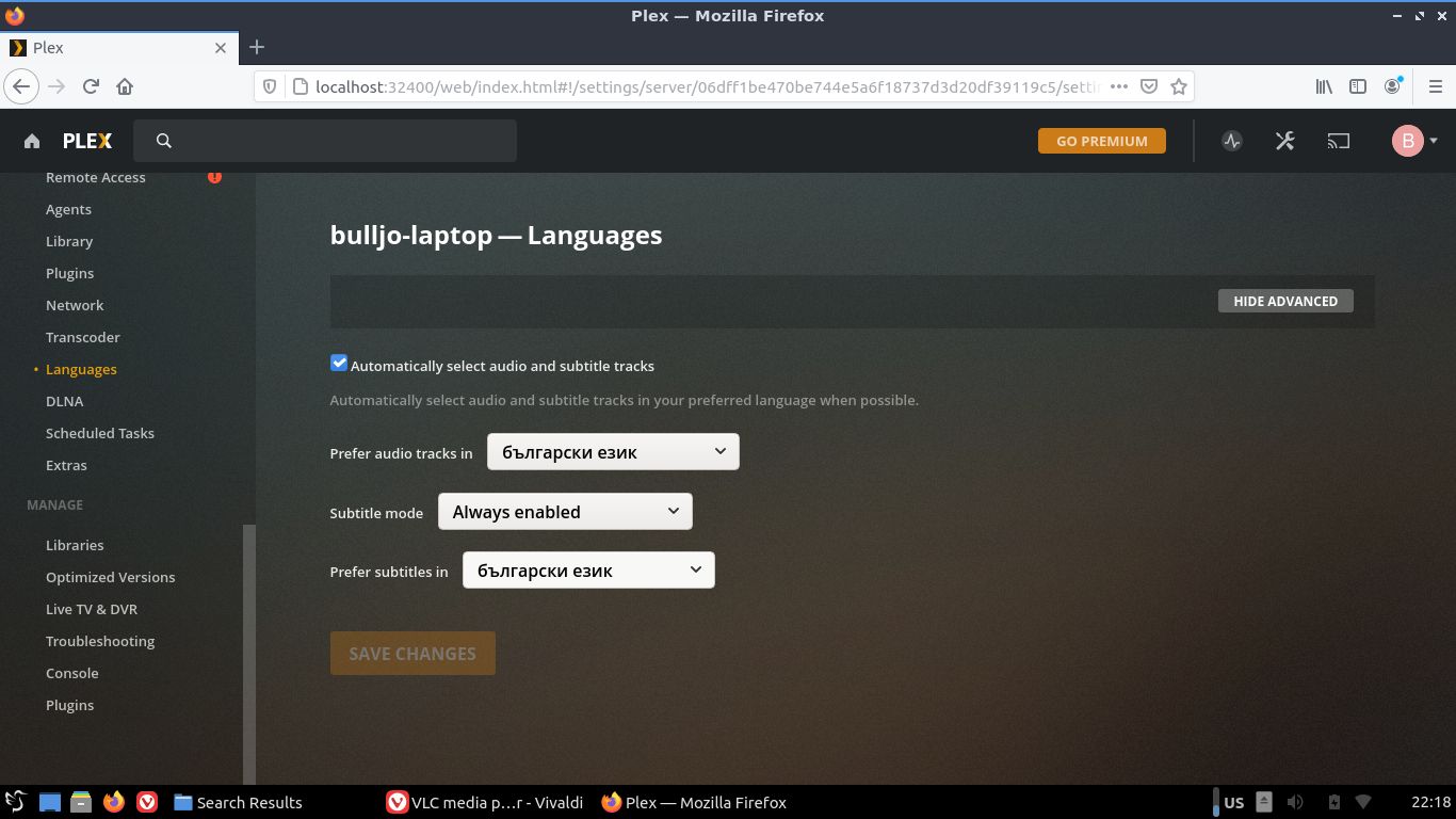

За настройките на субтитрите в plex на компа трябва да са така
и през неговото си приложение за андроид си тръгват идеално, но след определено време филма прекъсва с подкана да платиш някаква сума за да го ползваш пълноценно,яли са риба няма да си го купя, при комбинацията Plex на компа и VLC на андроид филмите вървят но субтитри не зарежда, става да се свалят чрез него от opensubtitles стига да ги има, аз твърдо си оставам с комбинацията Universal Media Server и VLC нищо че е простовата като интерфейс си има всичко необходимо за целите и е доста по-гъвкава в настройките си, за пореден път се убеждавам в това, че колкото по натруфена е една програма толкова по-проблемна е предлага една камара екстри, а в настройките си е пълна скръб.

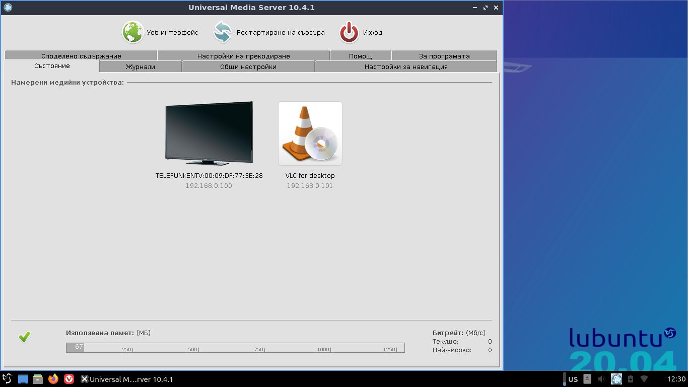

Ако ти се занимава, може да пробваш Universal Media Server
това са настройките които съм правил за да гледам на ТВ и други устройства в локална мрежа
и за субтитрите
работи безпроблемно с VLC на андроид и субтитри и звук.
