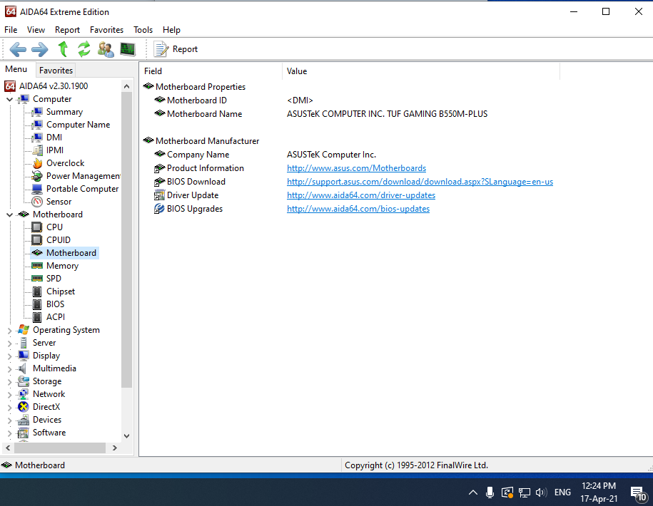

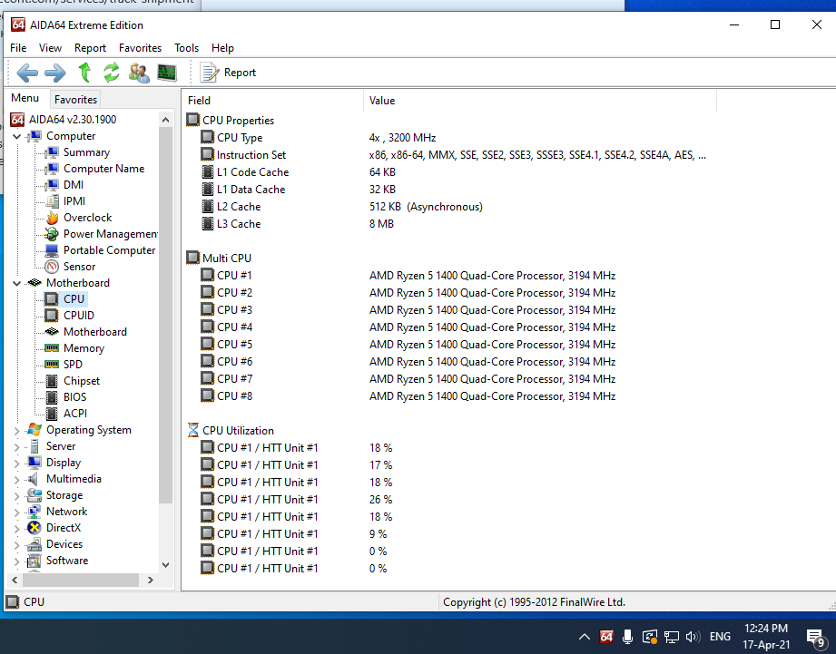

Да, това е дъното и процесора, който е монтиран в момента. Дъното е купувано наскоро, докато процесора преди 2-3 години. Данните се показват и в Aida64 .

Значи всички ни лъжат, че първа серия на Ryzen не се поддържа от новите дъна ...
Най-вероятно искат да продават по новите си продукти.
Имах друго дъно и този процесор, но реших да подобря малко машината и си поръчах тази дънна платка + нов процесор и охлаждане.
