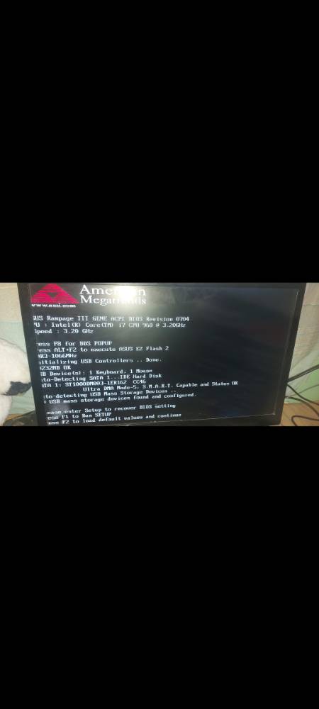

Като се включва след рестарт изписва ли нещо на дисплея?Гледам че си с 10 гига рам-какви плочки са и ако си в двуканален режим как са рапределени?Може и биос-а да отчита грешно някой датчик/вентилатор.
преди 2 минути, Илиян Делчев написа:
току-що, GalaXY12 написа:
Мхм и аз си мисля че е биоса ама как се поправя неми е ясно ..

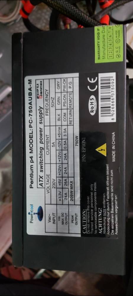

току-що, Илиян Делчев написа:
А честито НОВО захранване-на 99%..
Да и аз така си мисля но как видяхте че е захранване аз се опитах да видя дали е от него но така и не разбрах
преди 1 минута, GalaXY12 написа:
Точна диагностика-в сервиза,естествено не безплатно!А така по съфорумски-играл съм го това занятие,добре че имаше друг изгорял комп,но пък захранването беше здраво и съвместимо.Смятам че и при теб е същото-най-добре е ако можеш да намерш друго захранване за "проба"...
