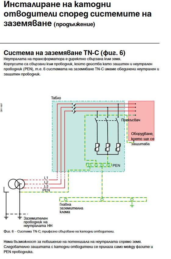

Неутралата на трансформатора е директно свързана към земя.Корпусите са свързани към проводник, който действа като защитен и неутрален проводник (PEN), т.е. в системата на заземяване TN-C имаме обединени неутрален и защитен проводник.Няма възможност за повишение на потенциала на неутралата спрямо земя. Следователно защитата с катодни отводители се прилага само между фазите и PEN проводника.
  От това което пише аз разбирам нещо такова
КАТОДЕН ОТВОДИТЕЛ SPD-C20/1P 20KA
А ти говориш за КАТОДЕН ОТВОДИТЕЛ SPD-C20/1PN 20KA ?
преди 17 минути, KRPetrov написа:
Нещо ... много уверено говориш!!! Май ще трябва „да ти фактурирам“ отговорите!
Да си чувал, че система TN-C е най-опасната и се препоръчва преминаване към TN-C-S?
Вече ТN-С не се използва при нови или реконструкция на стари инсталации.
Пп. Нямало възможност за повишение на потенциала на неутралата спрямо земя???
А пада в нулевия проводник - от звездния център на трафомашината до потребителя - НУЛЕВ ЛИ Е???
