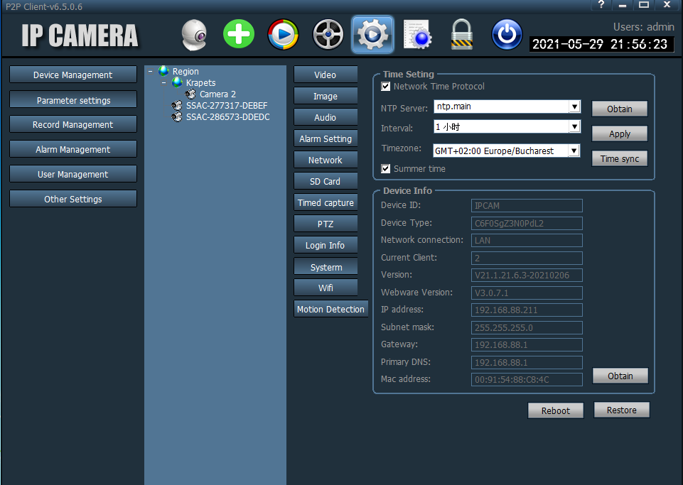

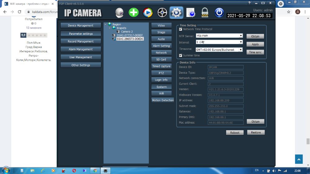

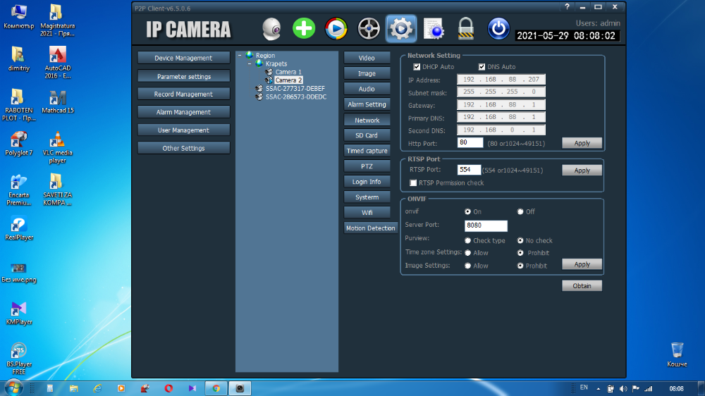

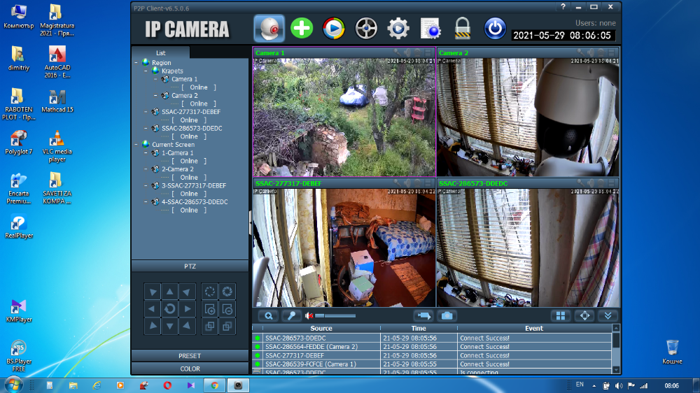

Това е на едната камера. Инъче и 4те модела е BOAVISION    model:  HD22H502M
Едната от предната снимка е вързана с кабел към рутера за всеки случай. А тези двете са на ВИФИ.
