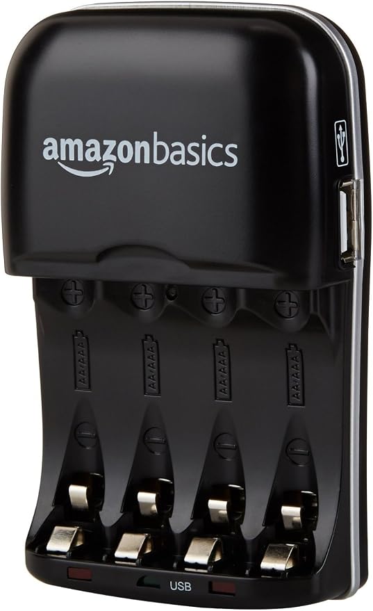

Евтини батерии и зарядни имам една камара! Но не ги ползвам.
Имам едно подобно на това -  Amazon Basics Ni-MH AA & AAA Battery Charger With USB Port  - но е Duracell и вече 6 години нямам проблеми! Зарежда АА и ААА!
Не знам дали са подходящи за Li-ion батерия,
а това се предлага за 15 лв. точно като такова :
https://batterycenter.bg/folomov-a1.html

И аз не знам, ама и да не са много подходящи - батериите са консуматив!
Аз имам няколко ето такива  -  Универсално, зарядно устройство, за батерии, LCD дисплей - IPmagazin.bg . Работят прилично, ама ...

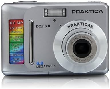

Първия цифров фотоапарат у дома беше Praktica DCZ 6.8. Praktica DCZ 6.8 Digital Camera 6 Megapixels 3x Optical Zoom 6.4 cm (2.5  Inch) Display: Amazon.co.uk: Electronics & Photo  По същия начин - с две батерии АА.
Мислих всякакви варианти, но накрая - купих Samsung ES80  Samsung ES80 Digital Camera (Black) EC-ES80ZZBPBUS B&H Photo

Можеш да зареждаш подобни батерии (600 - 1000 mAh) с PowerBank - ама и там ценните са ... Уаууу! Хубав PowerBank, 25000 mAh е близо 150 паунда!

Има ги много. Ама цените няма да ти харесат.
За нови вероятно си прав. Втора употреба 16 MPx почват да се появяват още на 30 лв с батерия и зарядно в комплекта.
За втората употреба - варианти има много. Самсунга (дето го споменах) - от 6 години не е бутан! Ако не беше спомен (за дъщеря ми е купуван) - бих ти го подарил!
Имай предвид и друго - тези батерии (с които ги продават) са само за „мостра“. Я изкарат нещо, я не!
