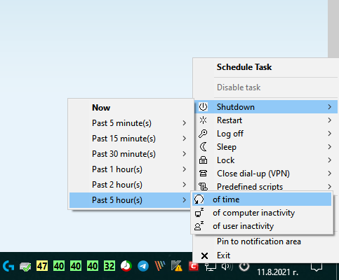

Аз лично ползвам Airytec Switch Off
Може да е спряна от поддръжка през 2015-та, ни си работи коректно, има доста режими на работа и ми харесва, че иконата в трея и е в стила на Windows 7/8/10 системните икони (все едно е част от самия Windows).
Когато не е активен:
Опциите могат да се задават за по-бързо и от контекстното меню (освен през самата програма):
