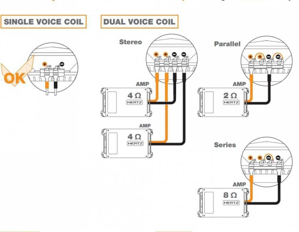

Да не би връзването да е сгрешено някъде? Замислям се да не съм ги вързал грешно, след като говорителя е 4 ома а усилвателя 2 ома?

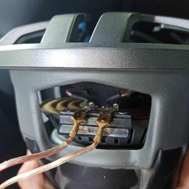

Спийкър аут е свързан интересно...
преди 2 часа, rostislaf написа:
Абсолютно е възможно и това да е проблема. Би ли ми казал как да го свържа и да опитам да видя дали има разлика?
преди 1 час, Julian Burkovski написа:
Изглежда ти в момента слушаш моно...
Имаш 2 изхода за свързване на говорители,импеданс 4ом,на говорителя имаш обозначени + и - ,трябва така да ги свържеш към усилвателя.Ако ползваш 1 говорител,трябва да избереш към кой канал да го свържеш,left или right като спазиш + и -.
преди 6 часа, rostislaf написа:
Много правилно си е свързано.Точно така се сързва говорител на субуфер.Това си е свързване бридж,при което мощноста от усилвателя е двойно по-голяма.

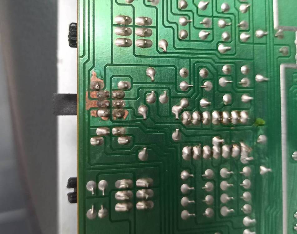

Свързването тук не е причина-нали работи от време на време. Става дума за класически случай на лош контакт/ пукната печатна платка. Мъчно за откриване, необходимо е да се сложи на маса и да се включи да работи. Като прекъсне, да се търси причината. Едно много внимателно разглеждане със силна лупа много често дава резултат. Като прекъсне, с едни остри пинсети да се натискат всички подозрителни неща, да се окъсяват за момент предпазителите и дългите писти по платката, само така ще се намери причината. Иска много игра и търпение ( и късмет).
Говорителят да се свърже само към единия изход (+ и –), на едно място на платката има следи от прегряване, да се обърне внимание-евентуално презапояване след остъргване на изводите на елемента и калайдисването им.

Пак не си разбрал за какво говорим!Цитираш коментар за свързването на Speaker out ,а намесваш входа.При тези снимки,добре показващи начина на свързване,да не виждаш ясно входа,просто не ми се коментира повече.
преди 9 часа, Димитър 59 написа:
Аз само бридж свързване знам 😃
От всичко което разбрах значи всичко съм си свързал правилно и наистина проблема е някъде по платката на усилвателя?
Мога ли да ги свържа само на единия канал за да видя дали има разлика?
Видях също, че говорителя има схема. До колкото разбирам има вариант за мост от +към+ и-към- на чинча на говорителя и после към единия канал на усилвателя?
Може да се свърже разбира се.В този случай говорителят ще работи само с единия канал на усилвателя,но мощноста ще е малко по-малка.
Този вариант е за говорители с двойна намотка.Те са с четири клейми.Твоят не е такъв.

Никой ли не видя снимките от първия пост, че суба е свързан не както трябва във бридж?
В бридж се свързва между двата плюса на каналите!
