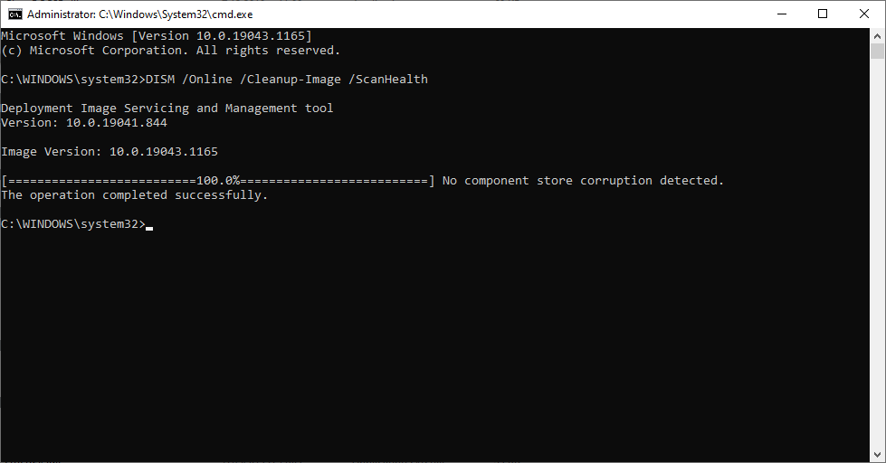

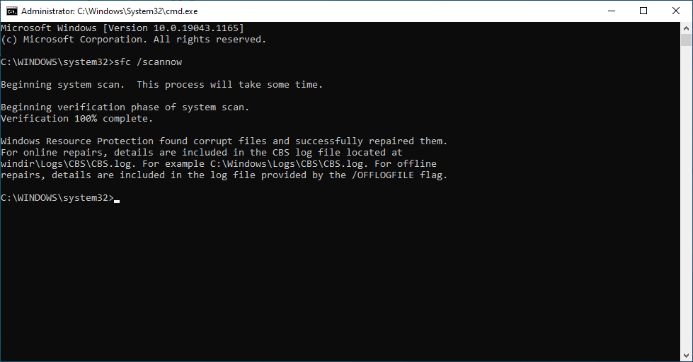

2. Относно Start Menu-то опитали ли сте с командите:
sfc /scannow
DISM /Online /Cleanup-Image /ScanHealth
копирани и поставени в CMD.exe стартиран с десен бутон и Run as administrator?

Прилагам снимки на TaskManager и резултатът от двете команди. Относно Windows Security - прозорецът не се отваря. Windows е активиран.
След изпълнение на командите и рестарт положението е същото - неактивни бутони и прочее.

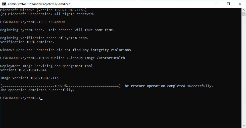

Добре, направете още една проверка с SFC /SCANNOW защото е имало поправени файлове и да видим дали сега ще каже, че няма повече за поправяне.
Макар да използва, че няма повреди изпълнете и следната команда:
DISM /Online /Cleanup-Image /RestoreHealth

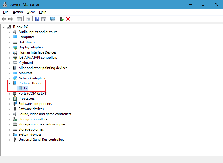

Между другото в лог файловете видях и че някои от външните ви устройства (може би USB флашки или USB външни дискове) имат лоши сектори или повреди по файловата система. Не е зле да ги проверите с CHKDSK командата на Windows.
Error: (08/16/2021 11:19:04 PM) (Source: disk) (EventID: 7) (User: )
Description: The device, \Device\Harddisk2\DR6, has a bad block.
Error: (08/16/2021 10:36:53 PM) (Source: disk) (EventID: 7) (User: )
Description: The device, \Device\Harddisk2\DR4, has a bad block.
Един добър начин да установите, кои са били те (като букви е следния):
https://www.wintips.org/fix-event-7-disk-has-a-bad-block-at-device-harddisk/
А вече като знаете буквите може да ги видите и от Device Manager-a (с включена опция View => Show Hidden Devices) на кои устройства са били те.
