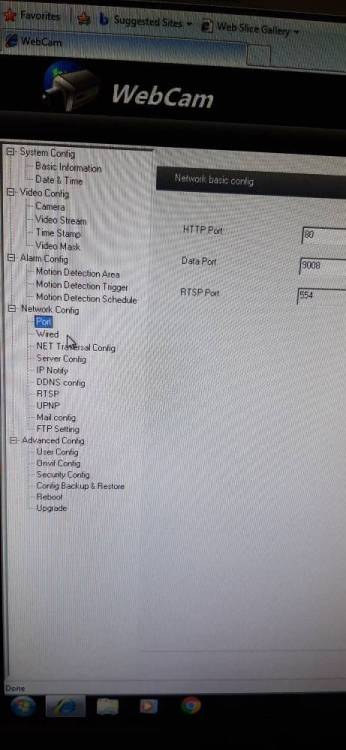

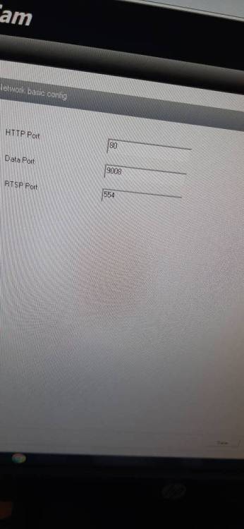

в настроийкитена ип камерата има портове
Значи настройваш порт 80, 9008 и 554 в рутера за IP-то на камерата по подходящ начин. Трябва да внимаваш при това, особено с порт 80, т.е. външния да е различен и се пренасочва към вътрешното IP и порт 80 на камерата. Хм, то и с 554 също трябва да внимаваш ...

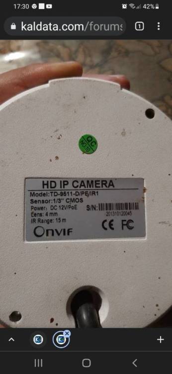

преди 56 минути, valyo_93 написа:
няма приложение тя е доста стара камера.

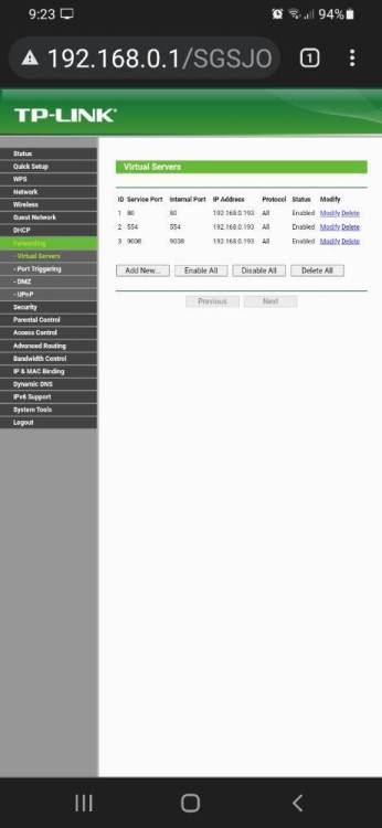

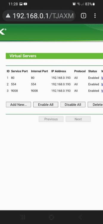

Резервирах му ип адрес 192.168.0.193
Отворих порт към ип адреса 80,554,9008
С wifi ми отваря камерата с статичния ип адрес но като включа мобилния и спира.Какво пропускам
преди 8 минути, valyo_93 написа:
Външния IP на локалната мрежа ...
p.s. с кое приложение се опитваш да влезеш от вън?!
п.п. Примерно ако в камерата влизаш с 192.168.0.193:80/554/9008 когато си логнат в локалната мрежа, то от вън с 84.37.49.134:80/554/9008 образно казано ...

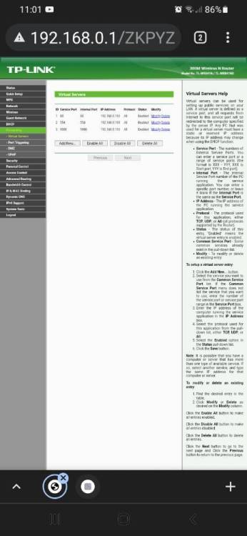

Ако не представлява трудност дай таблицата където конфигурираш пренасочването на портовете.
п.п. И друго, определено не става през виртуални сървъри, а през където се пренасочват портовете.
Как да отворите портове на маршрутизатора на TP-Link (soringpcrepair.com)
преди 27 минути, valyo_93 написа:
от къде се пренасочват портовете аз мислех че е това

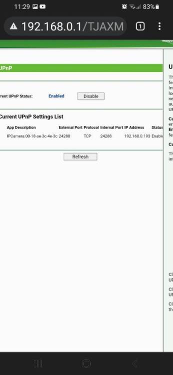

има и друго: Как е конфигурирано UPNP?
преди 45 минути, valyo_93 написа:
port triggeting не съм го барал
А в камерата има ли програма която да слуша въпросните портове?! Поне на мен не ми се връзва да е толкова умна след като е "доста стара"...

преди 54 минути, valyo_93 написа:
Виждам друг порт тука ...

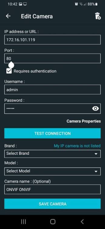

преди 2 часа, valyo_93 написа:
така работи в мрежа ..

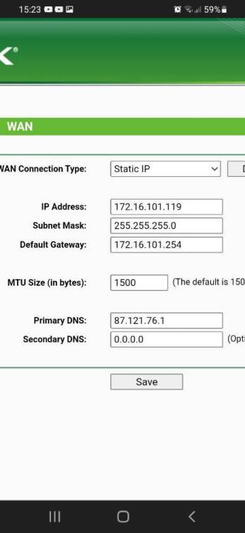

Коя мрежа?! Това е някаква частна мрежа ... и в какъв рутер влизаш, за да настройваш?!
Въобще има ли "публично" IP въпросната мрежа и кой я администрира?!
преди 1 час, valyo_93 написа:
ето това е менюто на камерата трябва ли там да правя нещо
Последно: Тази камера и рутера в каква частна мрежа са: 172.16.101.х или 192.168.0.х? Имаш ли перманентен пубкичен IP адрес от доставчика?
