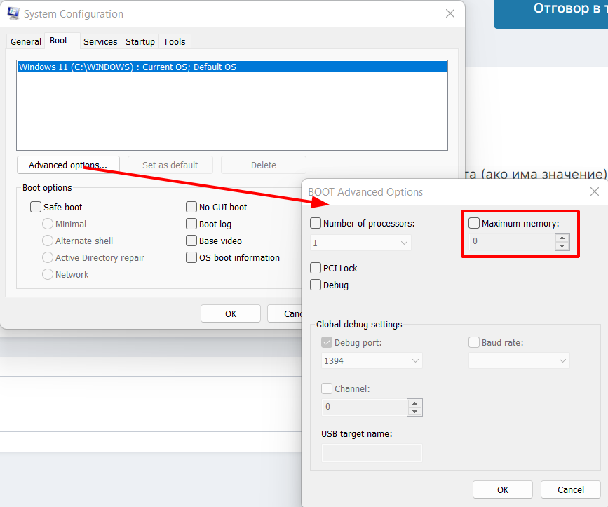

Провери дали имаш отметка тук (да не е зададена колко рам да се ползва). Ако има, то махни отметката.
Да, този вариант го видях в google и не действа.
То варианта си действа, но искаш да кажеш че нямаш отметка за определено количество max рам.
Значи другаде да се търси причината.
