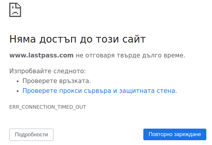

Здравейте, от днес (може би) не мога да заредя сайта https://www.lastpass.com/
Доколкото разбирам е проблем с доставчика ми.
Пробвах от два различни компютъра с Windows 10.
Интересното е, че от телефона ми с Android 9 го отваря. Чрез същия рутер.
Като пусна Wi-Fi точка към компютъра от мобилните данни на Telenor се отваря успешно сайта.
Трябва също да добавя че опитах да се свържа към рутера безжично от единия компютър - не става. Опитах безжично и към другия ми рутер, който пък е вързан с кабел към първия - пак не става.
Другия компютър е вързан към втория рутер също по кабел.
При вас как е ?
Проверих на https://status.lastpass.com/ - всичко е 6.
Като промени не съм правил много - инсталирах една програма с таблетка от руски тракер, но на другия компютър не съм го правил, така че не е от това.
Не мога да се логна и от браузър разширението LastPass за Chrome.

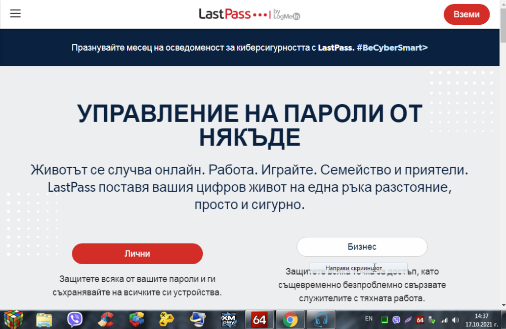

При мен се отваря
преди 5 минути, B-boy/StyLe/ написа:
И при мен се отваря.

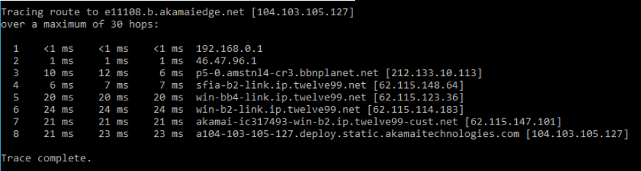

не точно същия маршрут (IP-та), ама минава.
Но самия сайт „мълчи“!
Като го напиша и аз с www в началото ми излиза това, ама пак е с друго IP, не е като при вас 104.103.105.127:
Tracing route to e11108.b.akamaiedge.net [23.50.184.84]
over a maximum of 30 hops:
  1    <1 ms    <1 ms     1 ms  192.168.1.1
  2    <1 ms    <1 ms     1 ms  46.35.190.129
  3     2 ms     1 ms     1 ms  212-233-255-77.optisprint.net [212.233.255.77]
  4     7 ms     7 ms     7 ms  95.158.152.65
  5     7 ms     6 ms     7 ms  ae9.RT.TLP.SOF.BG.retn.net [87.245.248.216]
  6    35 ms    32 ms    32 ms  ae4-2.RT.EQX.FKT.DE.retn.net [87.245.233.164]
  7    54 ms    32 ms    32 ms  hu0-7-0-1.franco72.fra.seabone.net [195.22.214.84]
  8    81 ms    90 ms    89 ms  ae1.palermo6.pal.seabone.net [195.22.218.59]
  9    70 ms    71 ms    70 ms  a23-50-184-84.deploy.static.akamaitechnologies.com [23.50.184.84]
Trace complete.

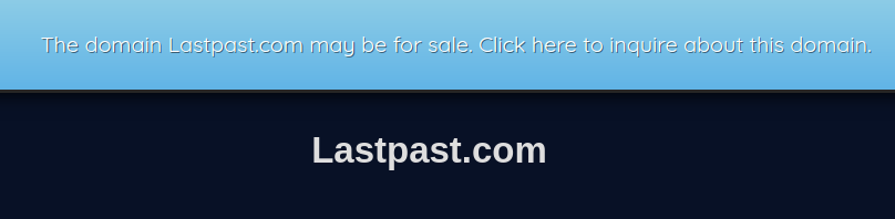

А ето за www.lastpasT.com
 Pinging www.lastpast.com [208.91.196.74] with 64 bytes of data:
 Reply from 208.91.196.74:  bytes=64  time=155  TTL=235  seq=1
 Reply from 208.91.196.74:  bytes=64  time=155  TTL=235  seq=2
 Reply from 208.91.196.74:  bytes=64  time=155  TTL=235  seq=3
 Reply from 208.91.196.74:  bytes=64  time=155  TTL=235  seq=4
 Ping statistics for www.lastpast.com
  Packets: Sent = 4, Received = 4, Lost = 0 (0% loss),
 Approximate round trip times in milliseconds:
  Minimum = 155, Maximum = 155, Average = 155
Иначе - сайта „www.lastpasT.com“ е достъпен, но е „за продаване“!
