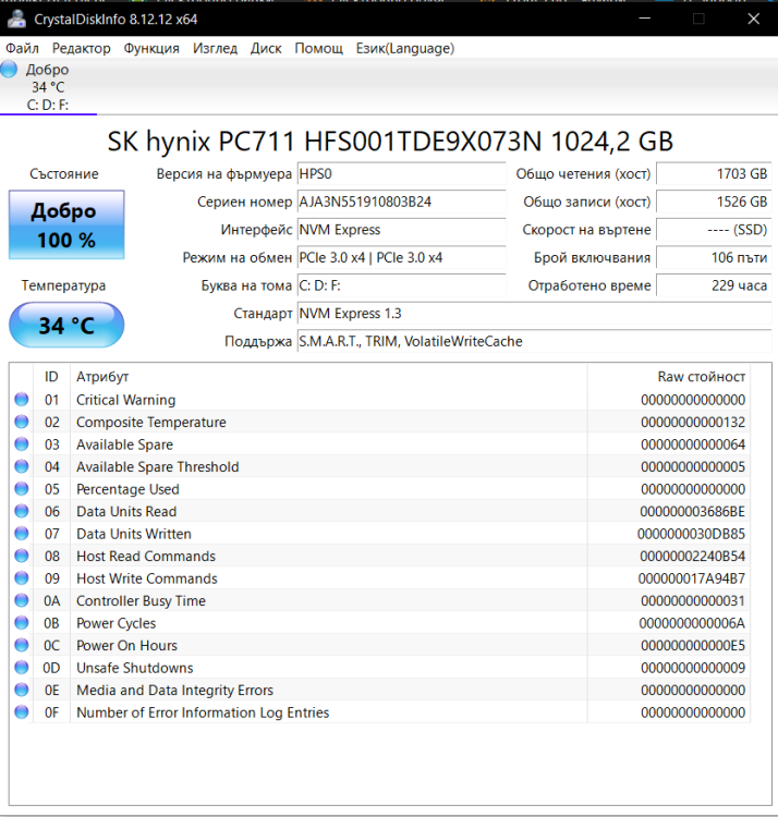

Експортни и качи някъде лог-а от event viewer/windows logs/system да го видим. Покажи и SMART статуса на дисковете.

Като в случая експортни само system, с десния бутон ще видиш опцията. Относно SMART, ползвай например
How to See If Your Hard Drive Is Dying with S.M.A.R.T. (howtogeek.com)
както е показано CrystalDiskInfo.

Малко не вярвам проблема да е от диска, като лаптопа е на един месец.
