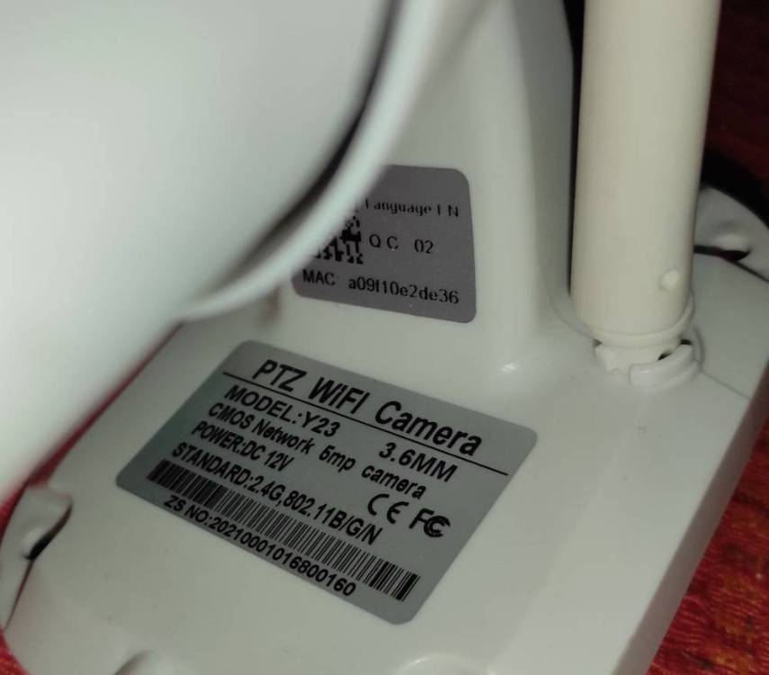

Някой знае ли от къде мога да източа софтуер за тази PTZ камера ?
Здравейте ,
купих си много изгодно от заложна къща тази камера
Някой знае ли от къде мога да източа софтуер ???
 Опитай с този софт за смартфон да е надсроиш:ycc365 plus
Ако не сканира баркод и погледни резултатите.

имам Робикам камера и инсталиран такъв софт вече на телефона
Предполагам няма да се получи , ще се скарат или разстроят
Дали няма ТОЧЕН софт за точния модел ?!?!?
Има си безплатно приложение в Гугъл плей за този модел камера.Теглиш го от смартфон.Казва се Tuya Smart,правиш му регистрация.Камерата се добавя и наблюдава през него.Три минути отнема добавянето на камерата с него. Когато  добавяш камерата,да е на близо до рутера.Смартфона да е включен в същото wifi,с което ще работи камерата.

Една от камерите дето имам е точно този модел.В упътването,с което се продава,дават да се използва точно тази програма.Не се пипа нищо по рутера.Просто се  следват инструкциите след инсталацията на програмата и нищо друго.Tuya e престижна марка за wifi аксесоари.В нея могат да се свързват и командват всевъзможни устройства(стотици).Камерата предварително трябва да се нулира,с настройки на фабриката,през дупчицата с кламер!Като се отвори програмата се маркира  „добавяне на устройство“.От списъка се избира wifi kамера.След това трябва да впише само името на мрежата и паролата за нея.В този момент,програмата създава баркод,който се поднася към камерата,изчаква се и готово.3 минути работа и я виждаш на смартфона.Следи се след това и чрез мобилните данни от всякъде...

Значи - си я познава по хардуерния идентификатор! А не - връзка към IP, пък там ... каквото има.
