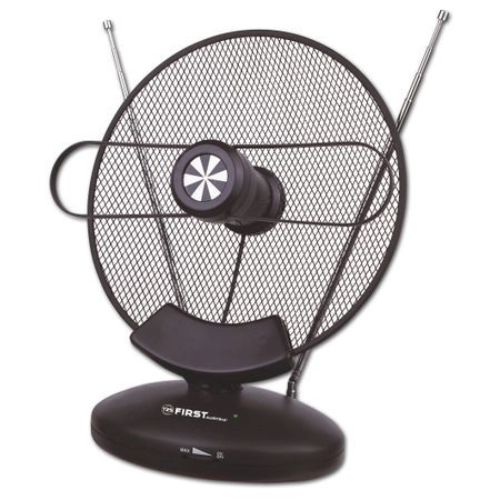

айде сега предложете стайна антена - аз съм за нещо с рефлектор, нещо подобно
https://www.megahome.bg/vytreshna-antena-fmvhfuhf-first-fa3100
vytreshna-antena-fmvhfuhf-first-fa3100-4
