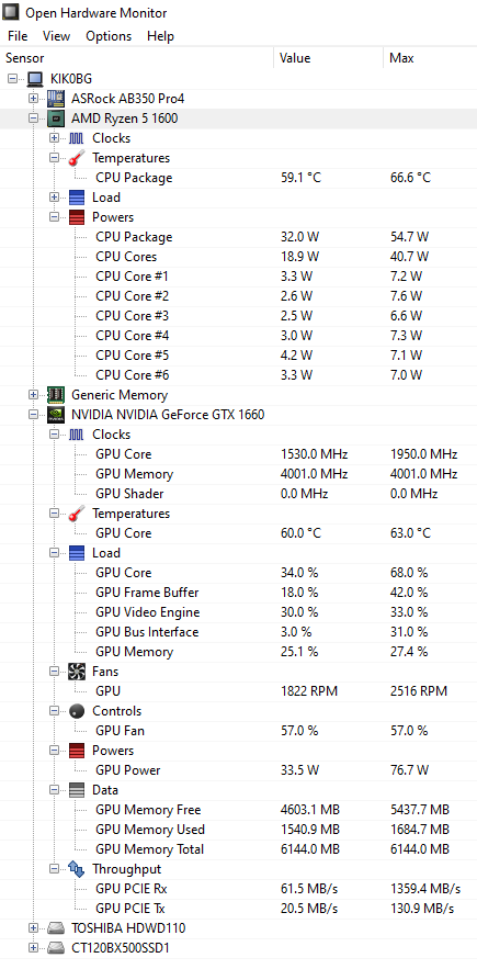

Може, зависи каква е околната температура, вентилацията в кутията и видеокартата. Къде и как ги гледаш тези температури? Инсталирай hwinfo например, пусни сензорите и пусни играта за половин час. След това виж на сензорите какви максимални температури са отчетени. Може да ползваш и msi afterburner, да наблюдаваш температурите в реално време.
Ползвам Open hardware monitorimage.thumb.png.d85ee46db3b20be9ae65488c0b78299b.png

Херците ми са 165 на монитора. Играта е fortnite и съм я изтеглил от epic games launcher. От няколко месеца ми прави този проблем. Температурата в стаята е 21 градуса.
преди 2 минути, Raze написа:
Тези температури след колко време игра са? Качи някъде лога от event viewer/windows logs/system.
Тези температури са винаги повреме на игра, цял ден да играя, такива си остават.

Сега забелязах, че процесора за вдигна 75 градуса, възможно ли е проблема да е от него? Термопастата не е сменяна.
Може да вдига висока температура и да сваля честотите си при продължително натоварване . С какъв охладител е този 1600 ?
преди 2 минути, V_A_G_A_B_O_N_D написа:
Този който идва с процесора.
