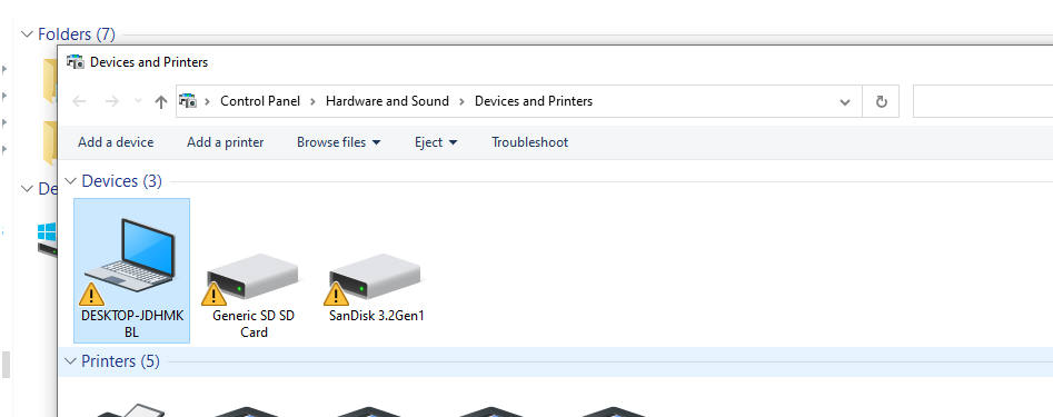

Здравейте. Лаптопа ми x541sc му направих преинсталация на ново ссд с уин 10 про. Направих всички нужни ъпдейти на уиндолс и сега забелязах, че не разпознава флашките или сд картата в него. Когато ги сложа, трябва да ресна лаптопа и да се надам на чудо, за да ги разпознае. Ако я отвори, но я изкарам от лаптопа и я вкарам отново, вече не я вижда. Флашките са 2.0 и 3.0, като съм пробвал и на 2-та порта на лаптопа, които са 2.0 и 3.0. Нямам проблеми на компютъра.
Ето снимка : https://prnt.sc/21ks9p6
Флашките няма значение дали са фат или нтфс. Дори може би ще имам проблеми и с други отделни устройства.
Пробвах ъпдейт на драйверите и т.н, troubleshooting, но нищо не помага.

Прилича на липсващи драйвери. Дай точен модел на лаптопа
преди 18 минути, Емил Костов написа:
Виж си в device manager дали всички драйвери са ти инсталирани коректно.
... и дали е разрешен достъпа до USB!
На всички ли устройства има такива жълти удивителни знаци ?
Гледам че не е само на флашката и на картата...
Някакви оптимизиращи или други съмнителни програми да са инсталирани ?

Да, понеже този лаптоп е за диагностики на коли, инсталирах Delphi cars и trucks, vcds, autodata, които имат доста стъпки за активация и разни регистри, които активираш и .bat файлове. Имам съмнения, че може и оттам да е станало нещо. Гледам, че като сложа буксата на vcds-а и тя ми седи в 3 удивителни драйвера.
Гледам, че мишката няма проблем, но тя като цяло още отначало си я намери и инсталира всичко за нея. Сега ще видя някои от нещата, които сте написали.
Ето така изглежда девайс мениджъра - https://prnt.sc/21l3v0w и това https://prnt.sc/21l4bpj
Цървул, от мениджъра давам и ъпдейт, и унистал, и все същото е накрая. При troubleshooting на лаптоп иконата стигнах дотук - https://prnt.sc/21l5921 и пак накрая ми седи в удивително, а при иконата на флашката - https://prnt.sc/21l5dvf и това накрая - https://prnt.sc/21l5hzq
Freem@nА ето и там как е - https://prnt.sc/21l60us
В момента може би нито едно външно устройство няма да работи като хората. Понеже сякаш уиндолса не се опитва да му намери, инсталира драйвери.
