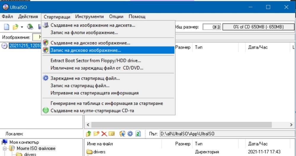

аз си възстановявам запаметяващи устройства-HDD, SSD, флашка -със UltraIso
правя празен стартиращ запис, при което се изтрива всичко и се създава нов дял, форматиран с FAT32

пробвай празен запис или някакво ISO... да запишеш с програмата UltraIso като стартираща флашка

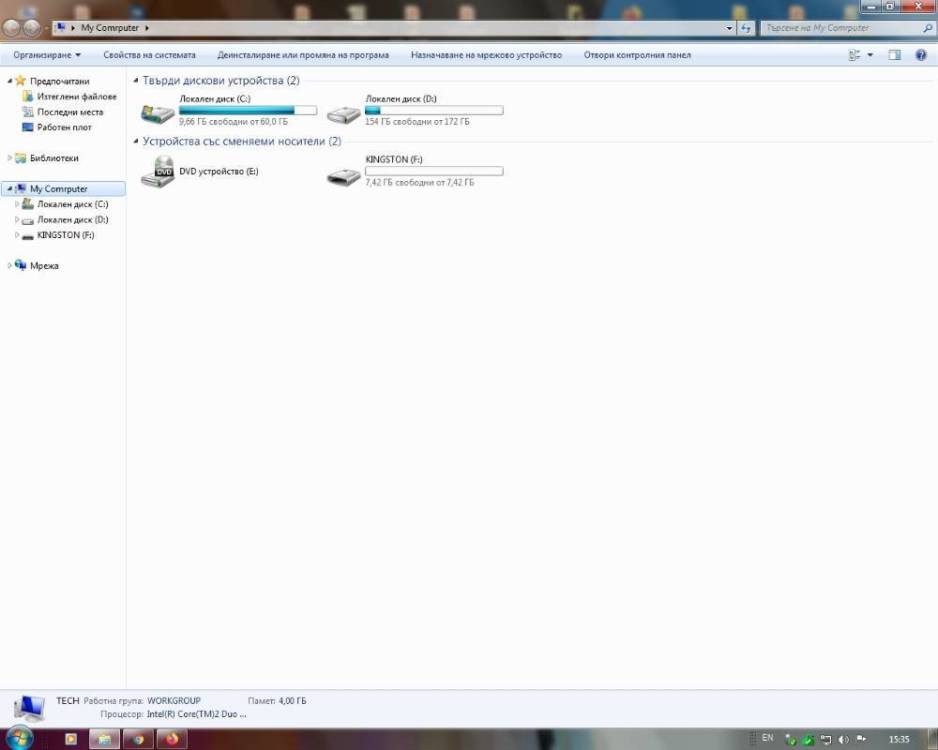

Понеже ме човъркаше от вътре, не можах да чакам до утре.Успях да я съживя флашката.Отворих я и вътре видях един чип Hison 2251-68.От Руснаците свалих това тулче, портативна програма и форматирах.Флашката вече се самоопределя като KINGSTON.Може да се записва и чете от нея-проверено!

След ръчкане с научна цел, доведох флашката до изходно положение.И едно тулче дето е за чипа от Руския линк, не можа да каже какъв е чипа.Причината е, че тулчето е за флашки.А флашкята като не се разпознава като такава, тулчето не върши работа.Сега пак работи флашката и спирам с експериментите!
